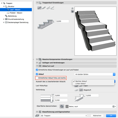

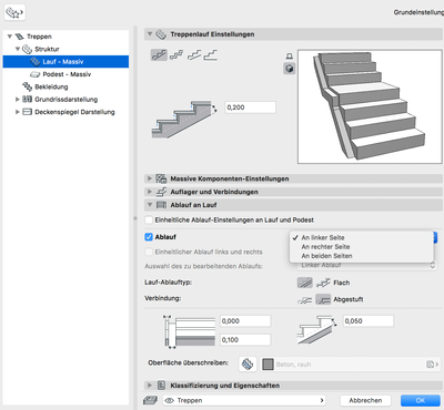

Mit Archicad 22 sind zusätzliche Einstellmöglichkeiten für den Ablauf im Treppenwerkzeug hinzu gekommen:
So läßt sich der Ablauf an beiden Seiten der Treppe aktivieren.

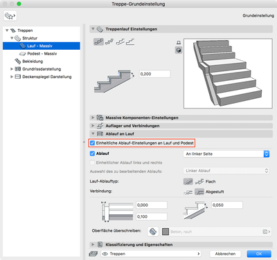

Mit der Option Einheitliche Ablauf-Einstellungen an Lauf und Podest, werden in unserem Beispiel die gleichen Einstellungen für den Podest übernommen.
Setzen Sie den Haken bei Einheitlicher Ablauf links und rechts, gelten die Einstellungen für beide Abläufe.
Ist der Haken nicht gesetzt, lassen sich die Abläufe unterschiedlich voneinander definieren.
