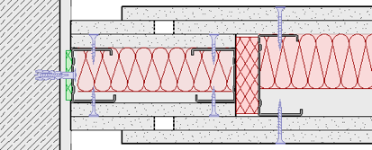

Das Objekt dient in der Ausführungs- und v.a. Detailplanung von Trockenbauwänden für die Angabe, wo das Ständerwerk in den Trockenbauwänden angeordnet werden soll.

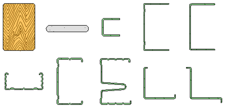

Die Profilquerschnitte basieren auf der DIN 18182-1:2007-12 - "Profile aus Stahlblech".
Die Profile können mit dem Objekt mehrfach dargestellt werden. Anfangs- und Endprofil kann individuell in Ausrichtung und Abstand eingestellt werden. Zum Anschluss an benachbarte Bauteile stehen verschiedene Verbindungsarten zur Verfügung.. Für die Profile können beidseitig bis zu vier Schnellbauschrauben angeordnet werden. Wand begleitend kann eine Dämmschicht angeordnet werden. Die Darstellungsparameter können für jeden Bestandteil separat vorgenommen werden.

Das Objekt liegt als Fensterobjekt und als frei platzierbares Einzelobjekt vor. Ähnlich wie Wanddurchbrüche kann das Fensterobjekt als „zweckentfremdetes“ Fenster in Wände eingesetzt werden und folgt somit dem Verlauf der Wände, wenn diese verschoben, gedreht oder gespiegelt werden.
Bei mehrschichtigen Bauteilen ist dann neben der freien Platzierung quer zur Wand eine Platzierung exakt an den Bauteilschichten möglich.

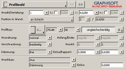

Objekteinstellungen
Anzahl/Distanz
Die Anzahl der Profile, die nebeneinander dargestellt werden sowie deren Achsabstand. Optional kann der erste und der letzte Abstand separat eingestellt werden.
Anzahl/Distanz  Die Anzahl der Profile, die nebeneinander dargestellt werden sowie deren Achsabstand. Optional kann der erste und der letzte Abstand separat eingestellt werden.
Position Hier wird die Position quer zur Wand eingestellt. Eine Einstellung nach Schichten ist erst nach Platzierung in der Wand und erneutem Aufruf des Dialoges verfügbar.
Profiltyp Die Profile nach der DIN 18182 sind nach genormter Blechstärke und optionaler Ungleichschenkligkeit sowie alternativen Rippungen verfügbar. Zusätzlich sind Holzquerschnitte für Holzständerwerke und eine „Batzensymbolik“ für Trockenputz einstellbar.
Anordnung Die Profile können normal, gespiegelt, als „Zwillinge“ oder als Doppelprofile für entkoppelte Konstruktionen dargestellt werden. Das erste und letzte Profil der Reihe kann wieder abweichend eingestellt werden.
Verschraubung Festlegung ob eine Verschraubung dargestellt werden soll. Es kann die Schraubenanzahl je Profil für jede Wandseite separat gewählt werden.
Dämmung Einstellung der Dämmschichtbreite, der Dämmstoffstärke und der Schraffurweite.
Anschluss 1 Hier können profilabhängig Befestigungsmittel in Wandrichtung für das erste Profil gewählt werden.
Anschluss 2 Hier kann eine Trennschicht für das erste Profil eingestellt werden.

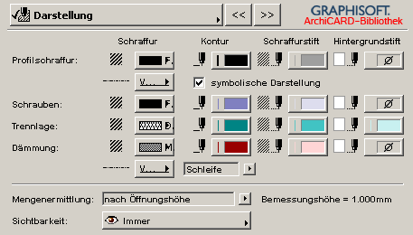

Darstellungseinstellungen
Profilschraffur  Die Anzahl der Profile, die nebeneinander dargestellt werden sowie deren Achsabstand. Optional kann der erste und der letzte Abstand separat eingestellt werden.
Schrauben Einstellung der Stifte, der Schraffur und der Kontur des gewählten Befestigungsmittels.
Trennlage Einstellung der Stifte, der Schraffur und der Kontur der Dämmung bzw. des Trennfilzes.
Dämmung Einstellung der Stifte, der Schraffur und der Kontur der Dämmschicht.Auswahl der Dämmungsdarstellung als Schleife oder Zickzacklinie.
Mengenermittlung Für die Auswertung in Listen kann hier die Höhe aller einzelnen Profile die mit diesem platzierten Objekt dargestellt werden festgelegt werden. Es steht die Wahl zwischen automatischer Ermittlung (Fensterhöhe/nominale Wandhöhe) und dezidierter Höhenangabe. In den Listen kann sowohl die Einzellänge als auch die Gesamtlänge ausgegeben werden.
Da die Längenangaben im Objekt selbst gespeichert und diese Werte gelistet werden, aktualisieren sich die Werte nur, wenn das Objekt selbst, nicht aber wenn ausschließlich die Wand verändert wird (Änderung Wandhöhe e.a.)
Sichtbarkeit Wie bei Fenstern kann hier eingestellt werden, dass die Darstellung ab einem wählbaren Maßstab ausgeblendet wird.
