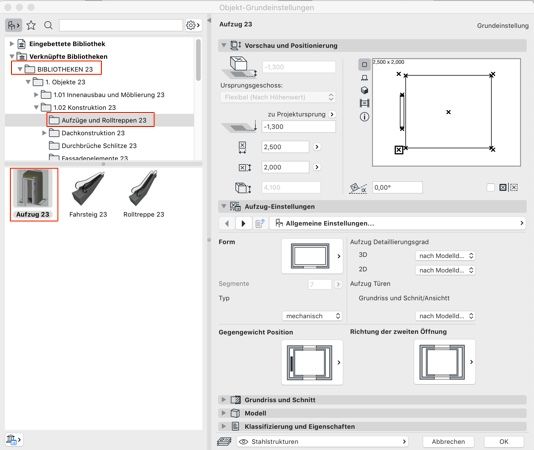

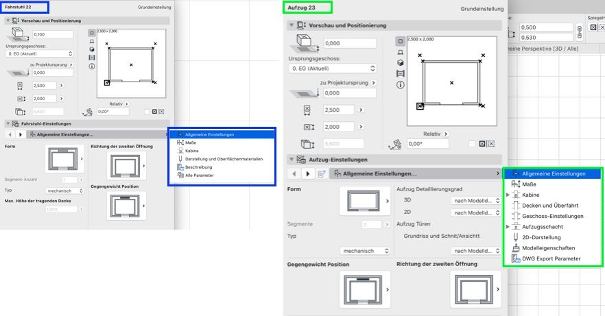

Das neue Fahrstuhl-Objekt bietet jetzt deutlich mehr Einstellungsmöglichkeiten, damit Sie es in Ihren Projekten besser und individueller anpassen können.

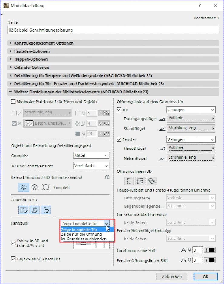

  • Im Aufzug- Einstellungsdialog bei Allgemeine Einstellungen haben Sie nun auch die Möglichkeit, das Objekt über die Modelldarstellungs- Einstellungen -je nach Masstab- unterschiedlich im Grundriss darzustellen

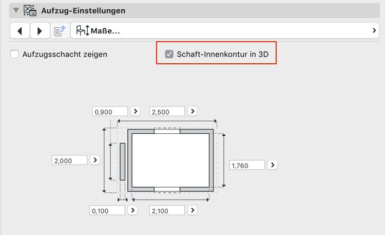

  • Die neue Option zum Anzeigen oder Ausblenden der Schaft- Innenkontur im 3D finden Sie im User-Interface Untermenü Maße...

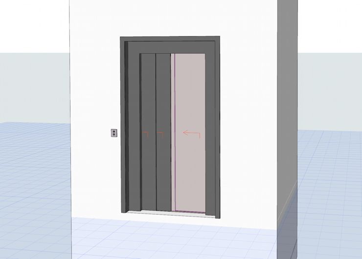

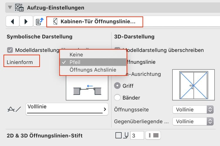

  • Auch für die Öffnungslinien der Aufzugstür können Sie nun aus 3 unterschiedlichen Darstellungen auswählen
  • Zudem haben Sie die Möglichkeit entweder über den Objekt- Einstellungsdialog oder über die Modelldarstellungs-Optionen verwalten
  • Je nachdem, welche Öffnungslinie im Einstellungsdialog definiert wurde, erhalten Sie die entsprechende 3D-Darstellung

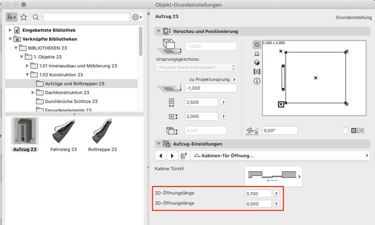

  • Eine weitere neue Einstellungsoption haben Sie nun für die Öffnungslängen der einzelnen Türen des Aufzugs, wenn sie im User Interface Kabinen-Tür Öffnung sind

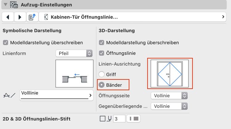

  • Zusätzlich können die Sie jetzt die Kabinen-Tür Öffnungslinien unterschiedlich ausgerichtet darstellen:
    • entweder über den Griff
    • oder die Türbänder

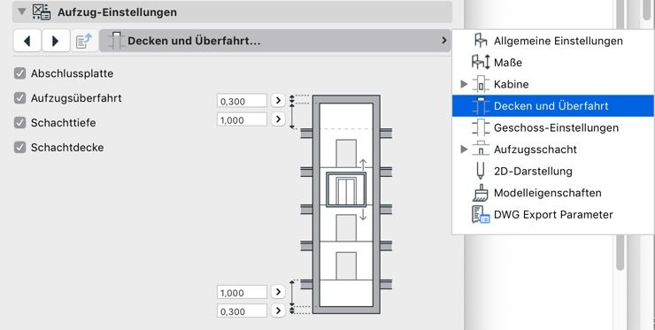

  • Ganz neu sind auch die Einstellung Decken und Überfahrt im UI der Aufzug- Einstellungen.
  • Sie können folgende Elemente ein- oder ausblenden und mit einem eigenen Wert genau definiert werden:
    • Abschlussplatte
    • Aufzugsüberfahrt
    • Schachttiefen
    • Schachtdecke

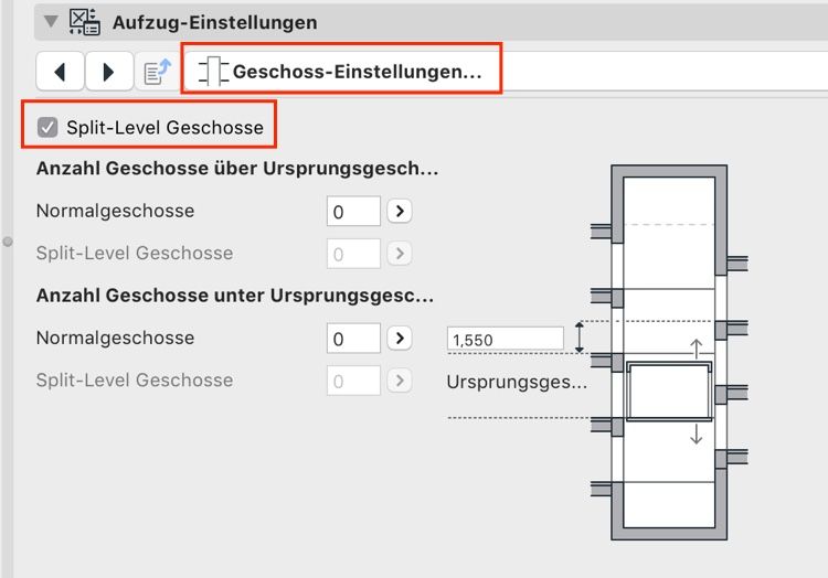

  • Ebenfalls bei den Objekt Einstellungen des Aufzugs finden Sie unter Geschoss- Einstellungen... die Einstellmöglichkeiten für die genaue Einstellung des Aufzugs in den vorhandenen Geschossen ihres Gebäudes:
  • Sie definieren genau, wie viele Geschosse sich über dem Ursprungsgeschoss, bzw. unter dem Ursprungsgeschoss des Aufzugs befinden.
  • Eine der großen Neuerungen und Einstellmöglichkeiten haben Sie nun durch die Definition Split-Level Geschosse
  • Zusätzlich können Sie genau festlegen, in welchen Geschossen der Aufzug dargestellt werden soll

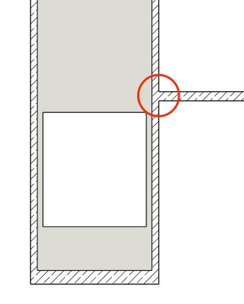

  • Durch die Einführung und Definitionsoption von Baustoffen im Aufzugs- Objekt, haben Sie nun die Möglichkeit der korrekten Darstellung z.B. im Schnitt: wenn Sie dem Aufzugsschacht z.B. den Baustoff "Stahlbeton" zugewiesen haben und Sie denselben Baustoff auch z.B. für die angrenzende Decke verwenden, verschneiden sich diese beiden Bauteile auch korrekt.

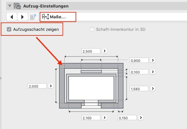

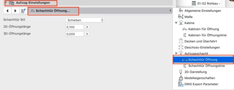

  • Sofern Sie die Sichtbarkeit des Aufzug- Schachts (in den Aufzugs Einstellungen--> Maße) aktiviert haben, haben Sie im Einstellungsdialog Aufzugsschacht--> Schachttür Öffnung wiederum weitere neue Einstellmöglichkeiten:
  • Sie können den Schachttür Stil definieren: Schieben, Öffnung oder keine
  • ausserdem können Sie dort nun auch die genaue Türposition im Schacht festlegen
  • und auch die maximale Höhe der tragenden Decke

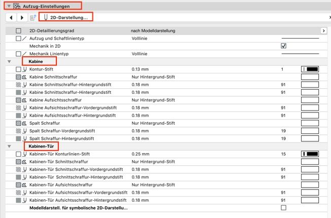

  • Für die 2D-Darstellung wurden nun separat zu definierende Stifte für Kabinen- Elemente und Kabinen-Tür eingeführt, um die einzelnen Komponenten wie Kabine, Schacht und Türen besser zu identifizieren

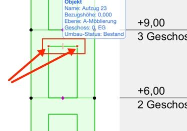

  • Über editierbare Hotspots haben Sie nun auch die Möglichkeit, die einzelnen Türhöhen des Aufzugs in den Geschossen separat in der Höhe zu definieren
