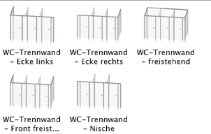

Das GDL Objekt dient zur Erstellung von detaillierten WC-Trennanlagen
Das Objekt ist in 5 verschiedene Szenarien vorkonfiguriert. Suchen Sie zuerst das passende Objekt heraus und passen es dann an.

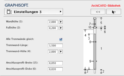

Auf dieser Seite stellen Sie den Wandtyp, die Dicke und den Rahmen ein.
Hier legen Sie die Trennwände fest. Normalerweise sind alle Trennwände gleich, sollte das nicht so sein, können Sie die Checkbox „Alle Trennwände gleich“ deaktivieren. Dann können Sie jede Trennwand einzeln auswählen und einstellen.
