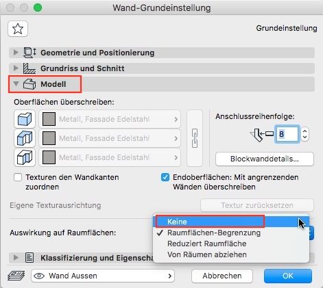

Normalerweise begrenzen Wände die Raumflächen. Unter Umständen möchten Sie das aber anders handhaben.
- Öffnen Sie dafür die Wand-Grundeinstellung.
- Im Menüpunkt Modell können Sie im Bereich Auswirkung auf Raumflächen den Wert auf Keine umstellen. Damit wird die entsprechende Wand vom Raumstempel überrechnet, also nciht berücksichtigt.
![2017_08_113957-547.jpg 2017_08_113957-547.jpg](/t5/image/serverpage/image-id/41898i430E589E335C56FF/image-size/large?v=v2&px=999)
