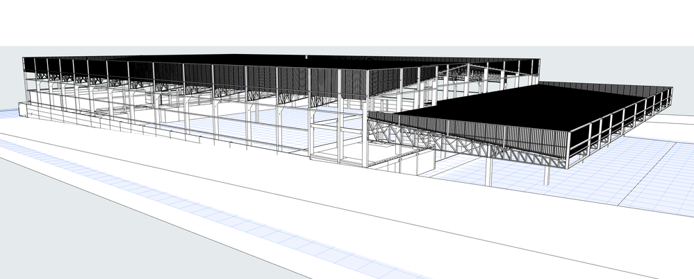

Estou inserindo um IFC de concreto pré moldado e metálica dentro do archicad para modelar considerando os pilares e vigas estruturais, etc. Porém quando insiro o vinculo IFC dentro do Archicad fica tudo muito pesado. Qual fluxo ideal para trabalhar com esses arquivos? existe algum vídeo mostrando como fazer essa compatibilização?

Ao importar, voce escolheu qual opção de vinculo da biblioteca? se o modelo estiver muito pesado, seria melhor escolher a opção de biblioteca externa e vincular ela ao seu projeto, e caso naimportação anteriortenha selecionado biblioteca interna, apagar a pasta da biblioteca interna. No mundo ideal, a biblioteca interna deve ser 0kb, pois ela tem um impacto muito negativo na perfomance do arquivo
Caso ainda esteja pesado, recomendo entrar na pasta da biblioteca externa (pelo windows mesmo) e ordenar os arquivos contidos por tamanho de arquivo e assim identificar quais são os mais pesados. Em seguida identificar no Archicad, comunicar os projetistas e avaliar se é possível enviar com um LOD menor.
Também é válido fazer uma rodagem de polígonos, a partir do plugin existente no pacote goodies, disponibilizado pela Graphisoft. Caso esse valor esteja muito alto, vale uma conversa com os projetistas para alterar a quantidade de facetas dos elementos modelados, principalmente se houver elementos circulares/tubulares

Você precisa levar em consideração algumas coisas na hora de importar um IFC para o Archicad
1. A escolha do tradutor de importação que se adeque melhor. Se você souber qual software foi desenvildo, dê preferencia ao tradutor equivalente. Você escolhe o tradutor de importação na mesma caixa de diálogo que seleciona o IFC.
2. Como o colega falou acima, deixar os objetos criados pela importação na biblioteca interna vai pesar seu modelo. A minha sugestão é que você armazene em uma pasta externa e crie um LCF a partir disso. Na Caixa que você define o percurso de armazenamento desses objetos aparece a opção de criar um recipiente LCF. Isso deixa o carregamento substancialmente mais rápido.

Você pode associar os elementos mais pesado a vegetais específicos e desativa-los enquanto trabalha. Só de olhar para o print já sei que as telhas metálicas tem muitos poligonos e poderiam ser desativadas na visualização para deixar mais leve. Outra coisa seria importar o IFC em uma cópia do seu projeto original vazia, e depois associar essa cópia (módulo associado) no seu original, deixando o arquivo um pouco mais leve.
