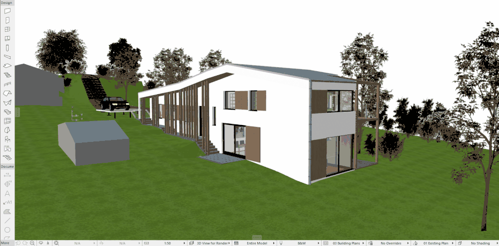

Um novo modo de navegação 3D, chamado Joystick, foi introduzido no Archicad para tornar possível a função de Exploração de Modelo por aplicativos de acesso remoto.
Em vistas de Perspectiva apenas, você pode explorar o modelo através do menu Visualização > Explorar Modelo, accessando o mesmo comando na barra de ferramentas 3D ou na barra de Ações Rápidas, na parte inferior da janela 3D.
Agora, duas opções (F: Voar, J: Joystick) estão disponíveis no modo Explorar Modelo.
Veja que a operação desta ferramenta é diferente entre os sistemas operacionais:
WindowsmacOS
Clique no botão "F: Voar" para selecionar o modo Voar
Clique no botão "J: Joystick" para selecionar o modo Joystick
Pressione a tecla "F" para selecionar o modo Voar
Pressione a tecla "J" para selecionar o modo Joystick
Para navegar em um computador remoto, use o mouse sobre o joystick no lado direito e as teclas de direção do teclado para navegação.
Esta funcionalidade é parte das melhorias de usabilidade que torna possível a navegação utilizando o Explorar Modelo através de aplicativos de acesso remoto.
Nota:
O modo Voar pode ser utilizado apenas na máquina local. Para conexões remotas, utilize o modo Joystick.
Examplo de aplicações de acesso remoto:
  • Microsoft Remote Desktop
  • Remote Desktop Connection (RDP)
  • TeamViewer
  • Chrome Remote Desktop
  • VNC
Quando este modo é ativado, você não pode editar o modelo ou utilizar quaisquer comandos.
Para sair do Explorador, pressione "Esc" ou aperte o botão esquerdo do mouse.
