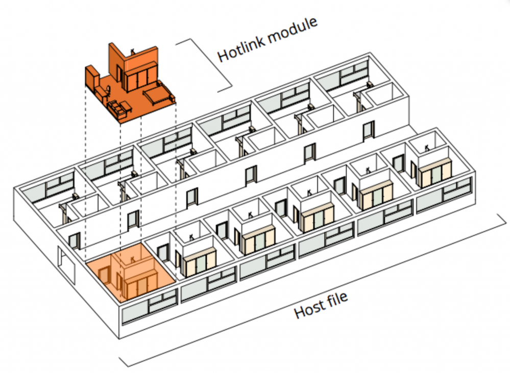

  2. Módulos Associados: um recurso do Archicad para que você precise modelar apenas uma vez um pavimento tipo, por exemplo, e possa replica-lo em todos os andares necessários. As alterações feitas em um Módulo Associado são feitas automaticamente em todos os outros Módulos;

O que são Módulos Associados?
A ferramenta de Módulos Associados permite que você modele parte da sua edificação e repita ela diversas sempre que necessário. Sempre que o Módulo Associado for modificado, todas suas cópias serão atualizadas.
Por exemplo, você está projetando um edifício residencial multifamiliar. Você poderá modelar apenas um pavimento tipo e reproduzi-los nos demais pavimentos. Sempre que fizer uma mudança no pavimento tipo, todos pavimentos com esse Módulo serão atualizados.

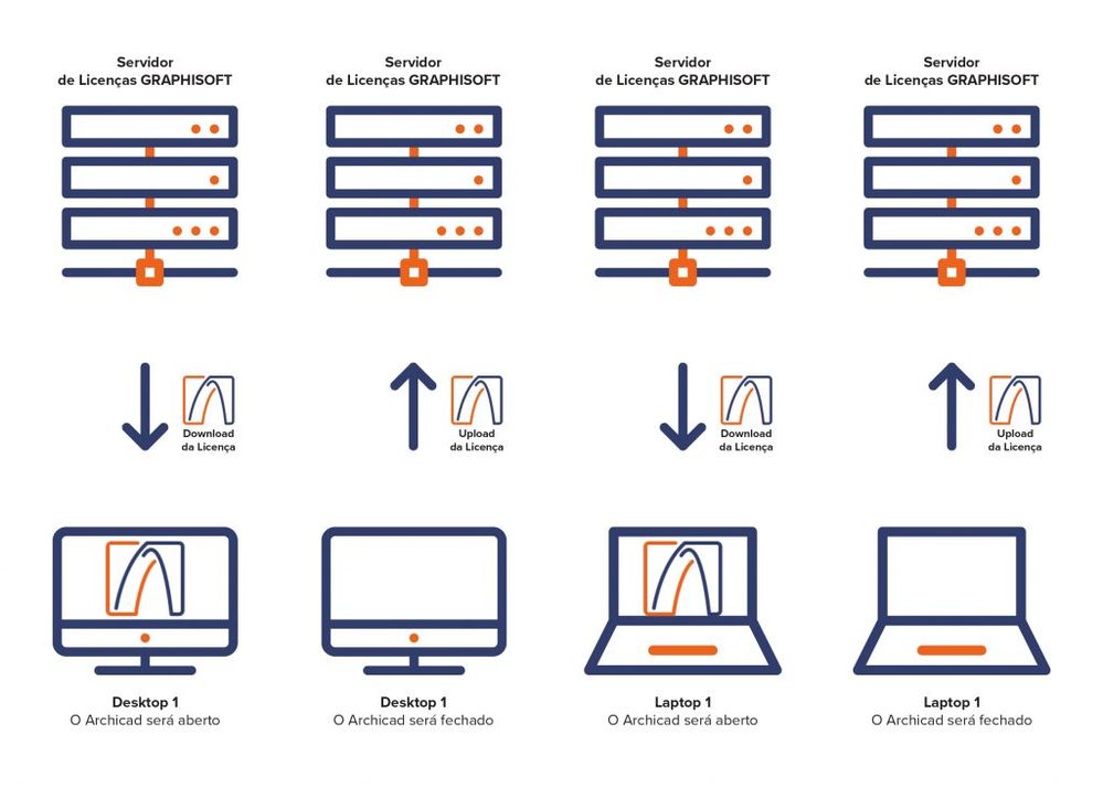

Posso utilizar o Archicad em computadores diferentes?
Sim, você pode utilizar o Archicad em computadores de acordo com seu número de licenças.
Por exemplo, se você tem apenas uma licença do Archicad, poderá utiliza-lo em computadores diferentes não simultaneamente.
Se você estiver trabalhando no desktop do seu escritório, mas precisar trabalhar no Archicad no seu laptop em casa, poderá levar a sua licença após fechar o Archicad no desktop para abri-lo no laptop. Porém, você não conseguirá trabalhar nos dois ao mesmo tempo, se tiver apenas uma licença
Atualmente, a GRAPHISOFT disponibiliza dois formatos diferentes de licenças:
Licenças Single
As licenças Single em chave de software são arquivos baixados no computador que permitem que o Archicad leia sua licença no computador onde ela foi baixada.
Para utilizar o Archicad em outro computador, você deverá fazer o upload da licença para nuvem para poder baixa-la em outro computador.
