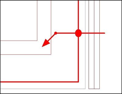

  • Bewegen Sie den Cursor neben das Dach bzw. (wie im Bild zu sehen) neben die Regenrinne.
  • Führen Sie einen Linkslick aus. Die Leitung wird bis zum Fixpunkt gezeichnet.
  • Betätigen Sie [Bild-nach-unten]-Taste auf der Tastatur, um die Leitung nach unten zu führen. Der Dialog 'Punkt' öffnet sich.
  • Tragen Sie im Feld 'Nach Unten' den gewünschten Wert ein. In unserem Beispiel 0.30 m, da die Dachstärke 0.25 m beträgt.
  • Bestätigen Sie Ihre Eingabe mit 'OK'. Der Dialog 'Punkt' schließt sich und die Leitung wird nach unten geführt.
  • Deaktivieren Sie den Flächenfang in der Symbolleiste (Standard).
  • Bewegen Sie den Cursor zur Außenwand hin (siehe Abbildung).

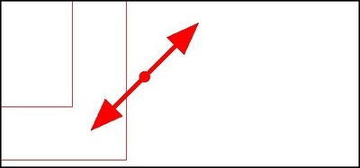

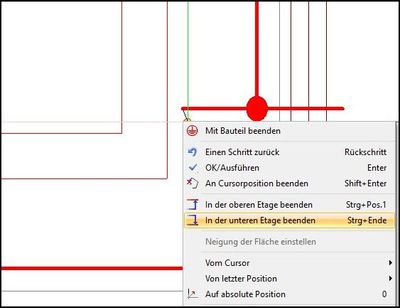

  • Betätigen Sie [Shift] + [Bild-nach-unten]-Taste auf der Tastatur, um die Leitung schräg nach unten zu führen.
  • Tragen Sie im Feld 'Nach Unten' den gewünschten Wert ein. (In unserem Beispiel 0.30 m.)
  • Öffnen Sie das Kontextmenü. Eine Auswahl erscheint.
  • Wählen Sie 'In der unteren Etage beenden'. Die Leitung wird an die untere Etage übergeben.

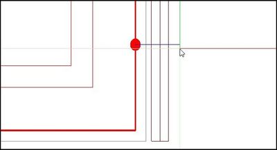

Wir erhalten im Dachgeschoss die folgende Ansicht:

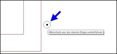

Wechseln Sie nun in das darunterliegende Geschoss und führen Sie die Blitzschutzleitung weiter.

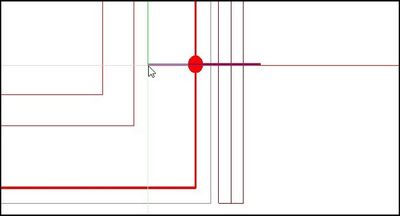

  • Markieren Sie den Übergabepunkt mit einem Linksklick. Der Übergabepunkt wird blau markiert.
  • Führen Sie Ihren Cursor auf den Punkt innerhalb des Kreises des Übergabepunktes.
  • Führen Sie einen Linksklick auf den Punkt aus. Sie führen die Leitung mit dem Cursor.

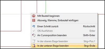

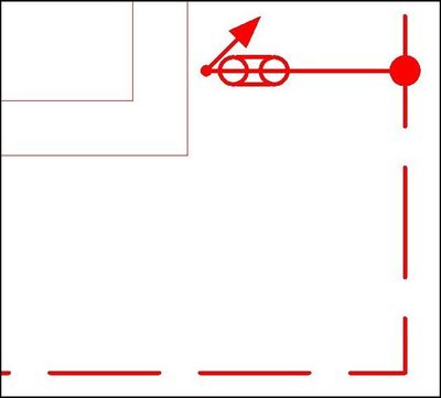

Wir erhalten im Obergeschoss die folgende Ansicht:
In unserem Beispiel wurde noch eine vertikale Trennstelle eingefügt und anschließend an die Blitzschutzleitung im Erdreich angeschlossen.

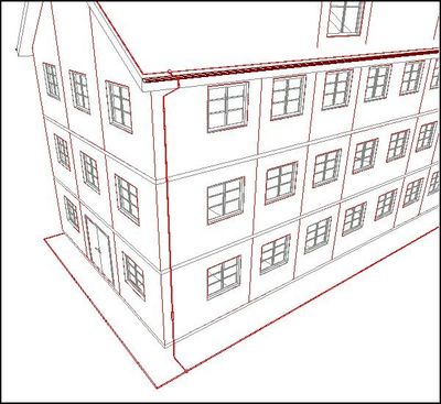

In der Darstellung 'Render verdeckte Linien' erhalten wir folgende Ansicht dieses Ableiters über alle Etagen:
