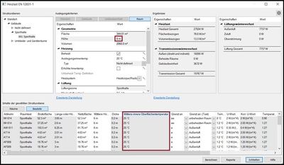

'Mittlere innere Oberflächentemperatur' (Θint,k)
In diesem Beispiel wird eine Heizlastberechnung für eine Sporthalle betrachtet. Diese weist eine Raumhöhe von sechs Metern auf. In der Bauteilauflistung des betroffenen Raumes ist die 'mittlere innere Oberflächentemperatur' ablesbar.
Diese kann – wie in der oberen Abbildung ersichtlich – höher sein, als die 'Auslegungsinnentemperatur' des Raumes selbst. Daraus resultiert ein größerer 'Transmissionswärmeverlust' als bei Räumen mit einer Raumhöhe unter 4 m.

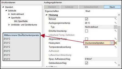

Zur Verdeutlichung stellen wir im Beispiel nachfolgend das 'Heizsystem' des Raumes auf 'Deckenstrahlplatten' um:
Aus dieser Umstellung ergeben sich im Vergleich zum obigen Beispiel eine 'mittlere innere Oberflächentemperatur' von 21,8 °C und damit einhergehend auch geringere 'Transmissionswärmeverluste'.

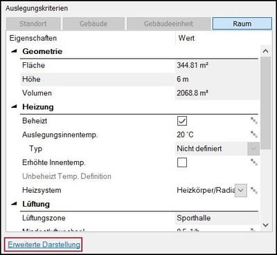

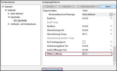

Die 'mittlere Innenlufttemperatur' eines Raumes ist in der 'erweiterten Darstellung' in den 'Auslegungskriterien' des betroffenen Raums mit einer Raumhöhe von mind. 4 m in der Heizlastberechnung zu finden. Der Wert wird hier verkürzt als 'Mittlere Lufttemp.' bezeichnet.
Wird – wie im Vorhinein beschrieben – das 'Heizsystem' geändert, ändert sich bedingt durch den hinterlegten Faktor die 'mittlere Innenlufttemperatur' des Raumes.
Hierdurch werden wiederum die 'Lüftungswärmeverluste' beeinflusst, denn diese werden bei Räumen mit mindestens 4 m Raumhöhe anhand der 'mittleren Innenlufttemperatur' berechnet. Bei Räumen mit geringerer Raumhöhe, wird für die Berechnung hingegen die 'Auslegungsinnentemperatur' des Raumes herangezogen.

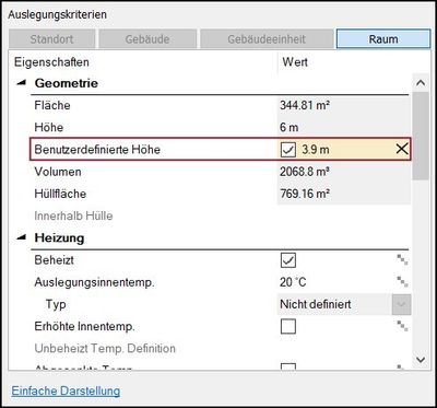

'Benutzerdefinierte Höhe' eines Raumes in der Heizlastberechnung
Ungeachtet der gezeichneten Raumhöhe in Ihrer Architektur können Sie die Heizlast eines Raumes auch auf Basis des Werts 'Benutzerdefinierte Höhe' ermitteln.
  • Klicken Sie auf 'Extras' in der Menüleiste. Eine Auswahl erscheint.
  • Wählen Sie 'Heizlastberechnung (EN 12831-1 2017)'. Es öffnet sich der Dialog 'Heizlast EN 12831-1'.
  • Navigieren Sie in den Strukturebenen zu einem Raum mit einer Höhe von mindestens 4 Metern.
  • Klicken Sie am unteren Rand des Fensters 'Auslegungskriterien' auf 'Erweiterte Darstellung'. Zusätzliche Berechnungsparameter erscheinen in der Auflistung.
  • Es erscheint der Parameter 'Benutzerdefinierte Höhe'
  • Tragen Sie hier die gewünschte Raumhöhe ein. DDS-CAD ermittelt die Heizlastergebnisse auf Basis der dort eingetragenen Raumhöhe. Die gezeichnete Raumhöhe wird somit nicht mehr berücksichtigt.
Beachten Sie, dass hierbei Parameter wie 'Bruttofläche' oder 'Volumen' durch die Eingabe eines Werts bei 'Benutzerdefinierte Höhe' unverändert bleiben, also die Situation des gezeichneten Modells widerspiegeln.
Sobald Sie unter 'Benutzerdefinierte Höhe' für einen Raum mit einer Höhe von mindestens 4 Metern eine geringere Höhe als 4 Meter eintragen, werden die ausschließlich für Räume mit Höhen ab 4 Metern relevanten Größen, wie beispielsweise die Werte 'mittlere innere Oberflächentemperatur' und 'mittlere Innenlufttemperatur', nicht mehr ermittelt.
