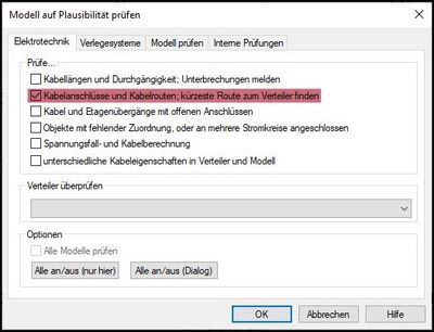

  • Aktivieren Sie den Werkzeugkasten 'Standardwerkzeuge'. Der Werkzeugkasten ändert sich.
  • Starten Sie aus dem Werkzeugkasten die Funktion 'Modell auf Plausibilität prüfen'. Der Dialog 'Modell auf Plausibilität prüfen' öffnet sich.
  • Aktivieren Sie die Checkbox 'Kabelanschlüsse und Kabelrouten; kürzeste Route zum Verteiler finden', indem Sie dort ein Häkchen setzen.
  • Bestätigen Sie Ihre Eingabe mit 'OK'. Die relevanten Kabel werden in der Meldungsliste gelistet.

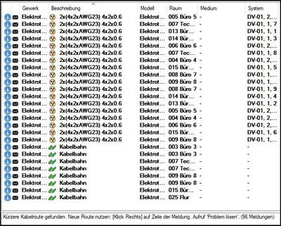

In der Meldungsliste können Sie die Kabel anhand der Spaltenüberschriften sortieren. In unserem Beispiel sollen alle Kabel den kürzeren Weg verwenden. Hierzu klicken wir auf die Spaltenüberschrift 'Beschreibung' und sortieren damit die Kabel neu.
Um bei der Verlegung der Kabel die neue Kabelroute zu berücksichtigen, gehen Sie bitte wie folgt vor:
  • Markieren Sie alle relevanten Kabel. Die Kabel werden blau markiert.
  • Öffnen Sie das Kontextmenü. Eine Auswahl erscheint.
  • Wählen Sie 'Kabelrouten aktualisieren'. Die neue Kabelroute wird bei der Verlegung der Kabel verwendet.
Damit nutzen alle Kabel nun die neu verlegte Kabelbahn. In unserem Beispiel ergibt sich die folgende Ansicht:
