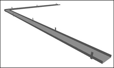

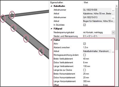

Montageausrichtung ändern
Im ersten Beispiel sollen zwei Halter ihre Montageausrichtung ändern.
Gehen Sie wie folgt vor:
  1. Markieren Sie die Kabelbahn.
  2. Selektieren Sie die vorgesehenen Halter. Im angedockten Fenster erscheinen die Eigenschaften für Kabelbahnhalter.

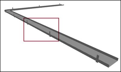

  3. Im Bereich 'Kabelbahn Halter' aktivieren Sie das Kontrollkästchen 'Montageausrichtung ändern'. Der Halter wird auf der gegenüberliegenden Seite der Kabelbahn angebracht (in Verlegerichtung rechts). Das Kreuz signalisiert die Abweichung von der Standard-Einstellung.
Es ergibt sich folgende Darstellung:

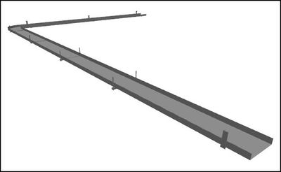

In einem zweiten Beispiel tauschen wir die Kabelbahnhalter zur Wandmontage in solche für die Deckenmontage:
  2. Selektieren Sie die vorgesehenen Halter. Im angedockten Fenster erscheinen die Eigenschaften für die Kabelbahnhalter.

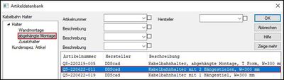

  3. Klicken Sie in der Zeile 'Artikelnummer' auf die Schaltfläche […]. Die Artikeldatenbank für Kabelbahnhalter öffnet sich.
  1. In der Baumstruktur (links) wechseln Sie in die Gruppe 'abgehängte Montage' und wählen in der Liste (rechts) den Artikel 'Kabelbahnhalter mit 2 Hängestielen, W=<…> mm'.
  1. Bestätigen Sie die Auswahl mit [OK]. Die Änderungen werden übernommen.
Als Ergebnis erhalten Sie:

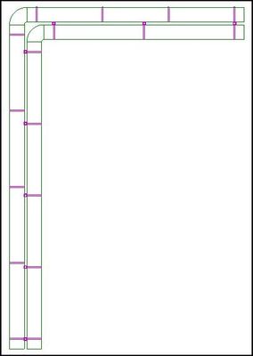

Kabelbahnhalter für mehrlagige Kabelbahnen

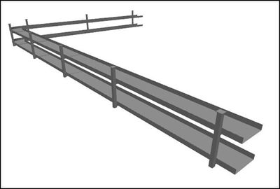

Wir setzen das Beispiel fort und wählen Halter für mehrlagige Kabelbahnen. Zur Vorbereitung wurde bereits die Kabelbahn kopiert und unterhalb an gleicher Stelle eingefügt. Beide Kabelbahnen liegen deckungsgleich übereinander.
In der Ausgangssituation verfügen die Kabelbahnen über Halter für die Deckenmontage ('abgehängte Montage').

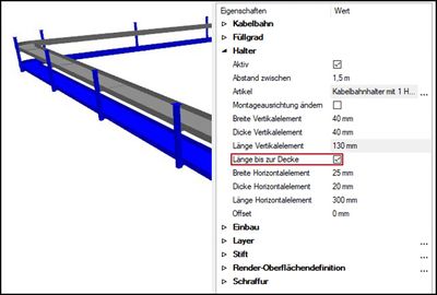

Um die Kabelbahnhalter für unser Vorhaben korrekt zu konfigurieren, gehen Sie wie folgt vor:
  1. Markieren Sie die untere Kabelbahn. Im angedockten Fenster erscheinen die Eigenschaften der Kabelbahn.
  2. Im Bereich 'Kabelbahn Halter' aktivieren Sie das Kontrollkästchen 'Länge bis zur Decke'. Im Modell wird die vertikale Länge der Halter angepasst.
  1. Markieren Sie die obere Kabelbahn. Im angedockten Fenster erscheinen die Eigenschaften der Kabelbahn.

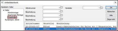

  2. Im Bereich 'Halter' klicken Sie in der Zeile 'Artikel' auf die Schaltfläche […]. Die Artikeldatenbank für Kabelbahnhalter öffnet sich.
  3. In der Baumstruktur (links) wechseln Sie in die Gruppe 'Zusatzhalter' und wählen in der Liste (rechts) den Artikel 'Zusatz-Kabelbahnhalter für Halter mit 1 Hängestiel, W=<…> mm'.

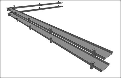

Das Ergebnis sieht wie folgt aus:

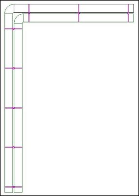

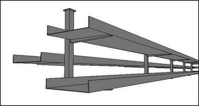

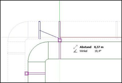

Kabelbahnhalter für Kabelbahnen auf beiden Seiten
In unserem letzten Beispiel sollen Kabelbahnen auf beiden Seiten der Halter befestigt werden. Dazu wurde die obere Kabelbahn kopiert, auf der freien Seite neben den Hängestielen eingefügt und in der Montagehöhe angepasst. Anschließend wurde das Kabelbahn-Ende so verlängert, dass alle Enden bündig abschließen.
Führen Sie nun die folgenden Schritte durch:
  1. Markieren Sie die zuletzt eingefügte Kabelbahn. Im angedockten Fenster erscheinen die Eigenschaften der Kabelbahn.
  2. Im Bereich 'Halter' aktivieren Sie das Kontrollkästchen 'Montageausrichtung ändern'. Die Halter werden auf der gegenüberliegenden Seite der Kabelbahn angebracht (in Verlegerichtung rechts).
  3. Selektieren Sie im Modell einen der zu verschiebenden Halter dieser Kabelbahn.
  4. Klicken Sie auf den Griffpunkt. Der Halter ist dynamisch am Cursor und kann im Bereich der Kabelbahn verschoben werden.
  5. Definieren Sie die neue Position am Hängestiel mit einem Linksklick. Der Halter ist auf der neuen Position fixiert.
  1. Wiederholen Sie den Vorgang für die weiteren Halter dieser Kabelbahn.
In 3D-Ansicht:
