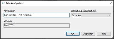

In unserem Beispiel werden zwei Schrägstriche eingefügt, gefolgt von der Zeichenkette 'PF-'. Letztere soll der Stromkreisnummer als Präfix für die Kennzeichnung des Patchfelds vorangestellt werden.
Gehen Sie zum Ergänzen der Label-Zeile mit der Stromkreisnummer vor wie oben. Wählen Sie dazu den Informationsbaustein 'Stromkreis' aus. Die Konfiguration wird angepasst und die Vorschau aktualisiert.
Als Trennzeichen zum nächsten Informationsbaustein fügen Sie wieder zwei Schrägstriche ein.

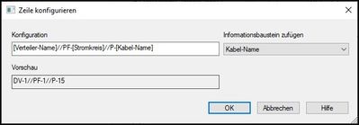

In unserem Beispiel soll als letztes Kennzeichnungselement die Kabelnummer als Portangabe verwendet werden.
  • Schreiben Sie dazu das Präfix 'P-' als Indikator der Portnummer ins Feld 'Konfiguration'.
  • Zur Vervollständigung der Label-Zeile wählen Sie im Drop-down-Menü unter 'Informationsbaustein zufügen' den Eintrag 'Kabel-Name'. Erneut wird die Konfiguration ergänzt und die Vorschau aktualisiert.

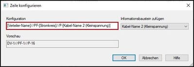

Für das zweite Kabel erstellen Sie analog zum ersten einen weiteren Eintrag in der Liste 'Zeile im Label', hier 'Datendosen – simplex Kabel 2' genannt.
Konfigurieren Sie diese Label-Zeile wie im folgenden Bild dargestellt:

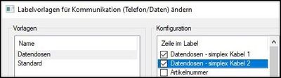

Aktivieren Sie die zwei neuen Label-Zeilen für die Anzeige im Label der Datenanschlussdose.
  • Dazu markieren Sie die Vorlage 'Datendosen' und aktivieren die Kontrollkästchen der zwei neuen Einträge in der Liste 'Zeile im Label'. Die Einträge springen an den Anfang der Liste. Dort kann nötigenfalls die Reihenfolge per Drag-and-drop verändert werden.

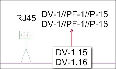

  • Bestätigen Sie die Änderungen mit 'OK'. Der Dialog 'Labelvorlagen für Kommunikation (Telefon/Daten) ändern' wird geschlossen und das Label der Datenanschlussdose im Modell gemäß den Anforderungen des Auftraggebers geändert.
In unserem Beispiel ergibt sich folgende Ansicht:
