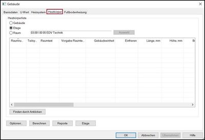

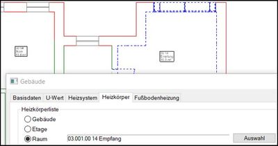

1.  Öffnen Sie in der Symbolleiste den Dialog 'Gebäude'.
2.  Wechseln Sie in die Registerkarte 'Heizkörper'.
3.  Wählen Sie Strukturebene, die durch die Berechnung zu betrachten ist.
'Gebäude': Auslegung für alle Räume im Gebäude mit einer Soll-Leistung für das Heizsystem 'Heizkörper'.
'Etage': Auslegung für alle Räume der aktuellen Etage mit einer Soll-Leistung für das Heizsystem 'Heizkörper'.
'Raum': Auslegung erfolgt nur für den gewählten Raum. Mit dieser Variante setzen wir die Beschreibung fort.
4.  Wählen Sie die Struktureinheit 'Raum'.
5.  Klicken Sie auf [Auswahl]. Der Gebäudedialog verschwindet. DDScad erwartet die Wahl des Raumes.
6.  Klicken Sie mit der linken Maustaste in den Raum, für den die Heizkörperauslegung erfolgen soll. Der Gebäudedialog erscheint wieder. Der ausgewählte Raum ist eingetragen.

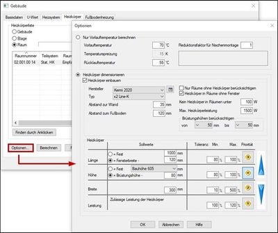

7.  Um zu den Optionen der Heizkörperauslegung zu gelangen, klicken Sie unterhalb der 'Heizkörperliste' auf [Optionen]. Der Dialog wird geöffnet.
Im nächsten Schritt entscheiden Sie die Frage, welche Parameter als vorgegeben und welche als variabel zu betrachten sind.

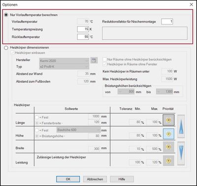

Variante A – 'Nur Vorlauftemperatur berechnen'
Wählen Sie diese Option, wenn vorhandene Heizkörper in ihren Abmessungen nicht verändert werden dürfen. Bei vorgegebener Rücklauftemperatur und Temperaturspreizung berechnet DDScad die Vorlauftemperatur, durch die eine hinreichende Wärmeabgabe gewährleistet ist.
1.  Aktivieren Sie die Option 'Nur Vorlauftemperatur berechnen'.
2.  Geben Sie die Werte folgender Parameter ein:
  • 'Temperaturspreizung'
  • 'Rücklauftemperatur'
  • 'Reduktionsfaktor für Nischenmontage'
3.  Bestätigen Sie Ihre Eingaben mit [OK]. Der Dialog wird geschlossen. Sie befinden sich wieder in der Registerkarte 'Heizkörper'.
Die eingetragenen Werte werden bei einer nachfolgenden Berechnung herangezogen.

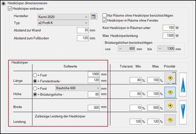

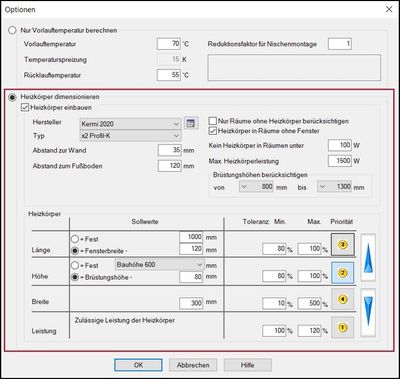

Variante B – 'Heizkörper dimensionieren'
Wählen Sie diese Option, wenn die Systemtemperaturen vorgegeben und die Abmessungen der Heizkörper variabel sind. Außerdem entscheiden Sie, ob DDScad bei zusätzlichem Bedarf an Heizleistung weitere Heizkörper in den Raum einfügen oder vorhandene Heizkörper vergrößern soll.
1.  Aktivieren Sie die Option 'Heizkörper dimensionieren'.
  • 'Vorlauftemperatur'
  • 'Reduktionsfaktor für Nischenmontage'.
3.  Definieren Sie das gewünschte Verhalten bei zusätzlichem Bedarf an Heizleistung durch den Raum. Prüfen Sie den Status des Kontrollkästchens 'Heizkörper einbauen':
Nicht aktiv:
 DDScad vergrößert die in einem Raum vorhandenen Heizkörper.
Aktiv: DDScad fügt zusätzliche Heizkörper in den Raum ein.
Wir setzen die Beschreibung in der Variante mit aktiviertem Kontrollkästchen 'Heizkörper einbauen' fort. Es wird angenommen, dass der gewählte Raum noch keinen Heizkörper enthält.

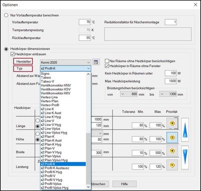

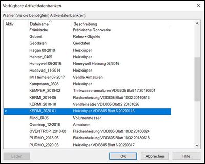

4.  Ist noch keine Herstellerdatenbank für Heizkörper aktiv, müssen Sie nun den gewünschten Datensatz aktivieren. Klicken Sie hierzu auf die folgende Schaltfläche:
Es erscheint die Auswahl 'Verfügbare Artikeldatenbanken'.
5.  Aktivieren Sie die gewünschten Herstellerdatenbanken durch Doppelklick der linken Maustaste.
6.  Bestätigen Sie die Auswahl mit [OK]. Das Fenster wird geschlossen. Sie befinden sich wieder im Dialog 'Optionen'.
7.  In den Drop-down-Menüs 'Hersteller' und 'Typ' wählen Sie die Modellreihe für die Suche nach geeigneten Heizkörpern.

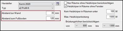

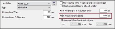

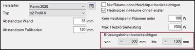

8.  Konfigurieren Sie die Randbedingungen zur Platzierung der Heizkörper:
  • Wandabstand und Einbauhöhe

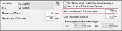

  • Minimale Sollleistung, die zur Auswahl eines (zusätzlichen) Heizkörpers für diesen Raum berechtigt
  • Maximal erlaubte Leistung einzelner Heizkörper
  • Brüstungshöhe der Fenster, die bei der automatischen Suche nach geeigneten Heizkörpern zu berücksichtigen sind

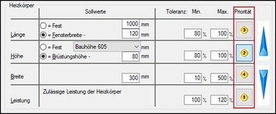

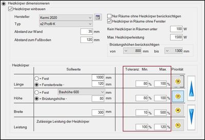

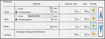

9.  Definieren Sie die Sollwerte der Heizkörperabmessungen und ihre Toleranzen:
  • Sollwerte für die Abmessungen
  • Erlaubter Toleranzbereich für die Unter- bzw. Überschreitung des Sollwertes
10.   Ordnen Sie den Parametern eine Priorität für die Heizkörperauswahl zu. Der Parameter der jeweils höheren Priorität trifft die Entscheidung, wenn mehrere Heizkörper die Sollwerte gleich gut erfüllen.
i.  Markieren Sie die zu verschiebende 'Priorität' in der gleichnamigen Spalte. Der Eintrag wird hervorgehoben.
ii.  Klicken Sie auf einen der nebenstehenden Pfeile, um die gewählte Priorität zum Zielparameter zu verschieben. Die Prioritäten der anderen Heizkörper-Parameter werden automatisch angepasst.
11.  Bestätigen Sie Ihre Eingaben mit [OK]. Der Dialog 'Optionen' wird geschlossen.

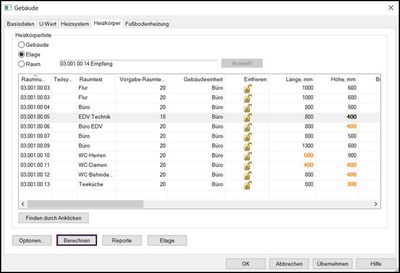

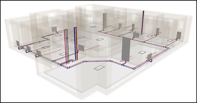

12.  Im Dialog 'Gebäude' klicken Sie auf [Berechnen].
DDScad berechnet die Heizkörper für die gewählte Strukturebene nach Ihren Vorgaben.

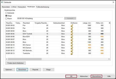

13.  Um die neuen Heizkörper im Modell zu platzieren und vorhandene anzupassen, klicken Sie auf [Übernehmen] und anschließend [OK].
Der Gebäudedialog wird geschlossen. Sie befinden sich wieder im Modell.
