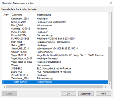

  • Klicken Sie auf 'Extras' in der Menüleiste und aktivieren Sie die Funktion 'Herstellerdatenbank laden'. Der Dialog 'Hersteller Datenbank wählen' öffnet sich.
  • Wählen Sie die Datenbank '_Heizen/Kühlen' und führen Sie einen Doppelklick darauf aus. In der Spalte 'Aktiv' erscheint ein 'x' für die gewählte Datenbank.
  • Bestätigen Sie den Dialog mit 'OK'. Der Dialog schließt sich.

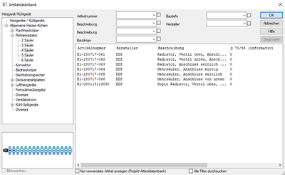

  • Wählen Sie die Funktion 'Heizgerät/Kühlgerät' aus dem 'Sanitär/Heizung'-Werkzeugkasten. Die Artikeldatenbank öffnet sich.
  • Wählen Sie links in der Baumstruktur den gewünschten Heizkörper-Typ aus. Rechts erscheinen die Heizkörper des gewählten Typs.

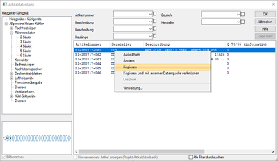

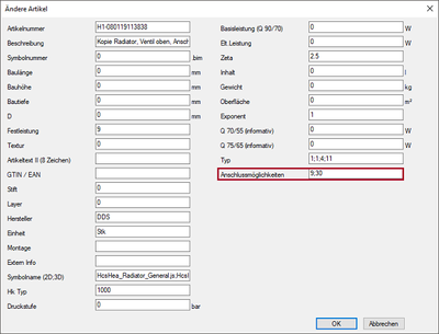

Sollte der Heizkörper dem von Ihnen gewünschten nicht vollkommen entsprechen, können Sie einen ähnlichen Artikel kopieren und diesen nach Ihren Wünschen anpassen. Gehen Sie hierzu bitte wie folgt vor:
  • Führen Sie einen Rechtsklick auf den zu kopierenden Artikel aus. Das Kontextmenü öffnet sich.
  • Wählen Sie 'Kopieren'. Eine Kopie des Artikels wird erstellt.
  • Führen Sie einen Rechtsklick auf die Kopie des Artikels aus. Das Kontextmenü öffnet sich.
  • Wählen Sie 'Ändern'. Der Dialog 'Ändere Artikel' öffnet sich.
  • Tragen Sie die Werte bei 'Anschlussmöglichkeiten' ein.

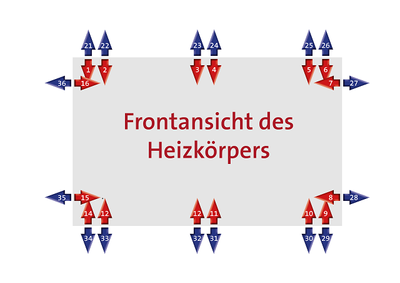

Die Werte der 'Anschlussmöglichkeiten' des Heizkörpers entnehmen Sie bitte dem folgenden Schaubild:

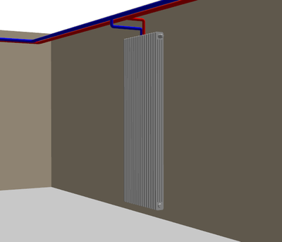

  • Bestätigen Sie alle Dialoge mit 'OK'. Die Dialoge schließen sich.
  • Platzieren Sie den Heizkörper mit einem Linksklick. Der Heizkörper wird im Model abgesetzt.
