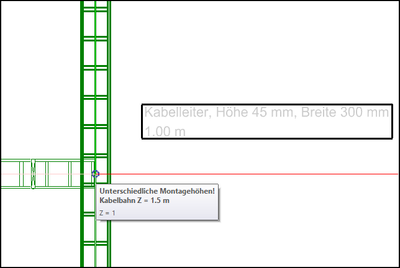

Kabelbahnabschnitte mit unterschiedlichen Montagehöhen

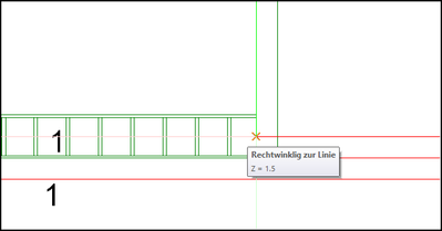

Um die Verbesserung zu verdeutlichen, wurde eine Kabelbahn entlang der Y-Achse auf einer Montagehöhe von 1 m gezeichnet (siehe Symboltext). Im Folgenden wird eine weitere Kabelbahn auf einer Montagehöhe von 1,5 m gestartet, die nun mit der vorhandenen Kabelbahn verbunden werden soll.

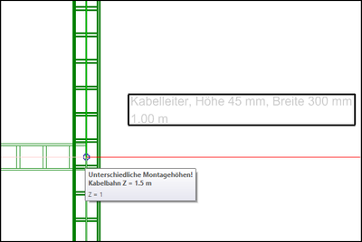

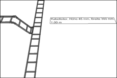

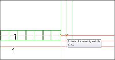

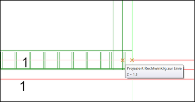

Die Kabelbahn mit der Montagehöhe 1,5 m wird am Cursor geführt. Der aktivierte ‚Objekt-Fang‘ reagiert nun zwar auf die vorhandene Kabelbahn (Montagehöhe 1 m). Jedoch ist in Version 15 ein „direkter“ Anschluss nicht mehr möglich, da die vorliegende Konstellation in den Vorgängerversionen stets zu unerwünschten Ergebnissen geführt hat: Vom letzten Fixpunkt aus wurde ohne den eigentlich erforderlichen Bogen ein schräg verlaufendes Trassensegment automatisch eingefügt.

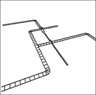

Um einen Anschluss an eine Kabelbahn auf einer anderen Montagehöhe herzustellen, setzen Sie einen Fixpunkt. Dieser kennzeichnet die Position, an der ein Bogen eingefügt wird, der für einen korrekten Anschluss erforderlich ist.

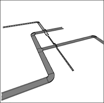

Die 3D-Ansicht könnte der folgenden ähneln:

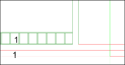

Mit DDS-CAD 15 ist das Platzieren einer Kabelbahn parallel zu einer Wand oder sonstigen Linie einfacher und schneller geworden.

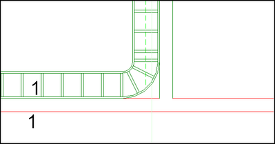

Bisher musste beim Platzieren der Trasse die [Strg]-Taste gedrückt werden, damit das Zeichnen der Kabelbahn parallel zu einer Wand oder Linie erfolgte. Nun reicht es aus, sich mit dem Cursor der Wand/Linie zu nähern und mit einem Linksklick den Fangpunkt zu wählen. Der erforderliche Abstand wird von DDS-CAD automatisch anhand der Breite der Kabelbahn ermittelt.
  • Führen Sie die Kabelbahn beim Zeichnen auf eine Wand oder Linie zu. Es erscheint ein Fangpunkt.
  • Führen Sie einen Linksklick auf den Fangpunkt aus. Die Kabelbahn wird an der Wand/Linie ausgerichtet.
Das Ergebnis könnte wie folgt aussehen:

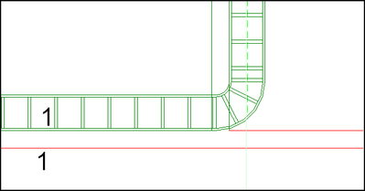

Sie können die Kabelbahn auch an der anderen Seite der Wand/Linie ausrichten. Hierzu muss der Cursor lediglich von der anderen Seite an die Linie herangeführt werden.
Die Ansicht könnte wie folgt aussehen:
