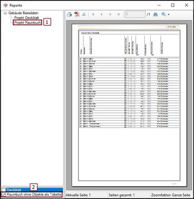

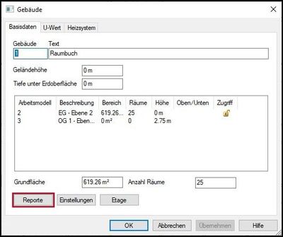

  • Klicken Sie in der Symbolleiste auf 'Gebäude (Strg+B)'. Es öffnet sich der Dialog 'Gebäude'.
  • Klicken Sie auf den Button 'Reporte'. Es öffnet sich der Dialog 'Reporte'.
  • Aktivieren Sie unter 'Gebäude Basisdaten' die Auswahl 'Projekt Raumbuch' - [1]
  • Setzen Sie das Häkchen in der Checkbox 'Raumbuch ohne Objekte als Tabelle' - [2]. Der Report 'Raumbuch' wird erstellt.
Der Report kann – wie alle Reporte – als PDF-Datei exportiert werden. Nutzen Sie hierzu die Funktion 'Export als PDF'.
Sie erhalten eine Report-Ansicht, die im Aufbau der folgenden entspricht und Ihre Projekt-Inhalte aufweist:

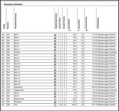

Informationen im Report
Folgende Informationen sind im Report aufgeführt:
  • 'Etage' (Etagennummer)
  • 'Raumnr.'
  • 'Raumbezeichnung'
  • 'Abgehängte Decke'
  • 'Anzahl Türen'
  • 'Anzahl Fenster'
  • 'Raumfläche' in m²
  • 'Raumvolumen' in m³
  • 'Fußbodentyp' – z. B. 'Fußboden gegen Erdreich'
Befindet sich ein Fenster zwischen zwei angrenzenden Räumen (bspw. ein Flurfenster), wird dieses Fenster sowohl für den Flur als auch für den zweiten Raum gezählt. Ebenso verhält es sich bei Türen.
Die Spalte 'Abgehängte Decke' enthält eine Checkbox.
Ist das Häkchen gesetzt, enthält der Raum eine abgehängte Decke.
