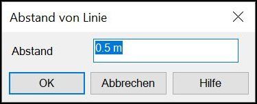

  • Drücken Sie die Taste [D]. Es öffnet sich der Dialog 'Abstand von Linie'.
  • Definieren Sie den gewünschten Abstand und bestätigen Sie die Eingabe mit 'OK'. Es schließt sich der Dialog 'Abstand von Linie'.

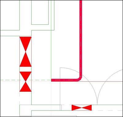

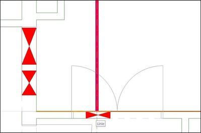

  • Bewegen Sie Ihre Maus mit gedrückter [Strg]-Taste auf ein Referenzobjekt (in diesem Beispiel eine Wand) zu. Die Linie wird hervorgehoben.
  • Drücken Sie bei gedrückter [Strg]-Taste die Taste [D]. Die Rohrleitung wird mit dem zuvor definierten Abstand zur hervorgehobenen Linie platziert.
