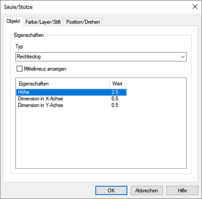

Sie finden die Funktion 'Säule/Stütze' im Standardwerkzeugkasten im Gewerk 'Gebäude' oder im Gebäudewerkzeugkasten innerhalb der anderen Gewerke.
Um eine Säule oder Stütze zu platzieren, gehen Sie bitte wie folgt vor:
  • Klicken Sie auf 'Säule/Stütze'. Es öffnet sich der Dialog 'Säule/Stütze'.
  • Wählen Sie im Drop-down-Menü die gewünschte Darstellung aus.
Beachten Sie:

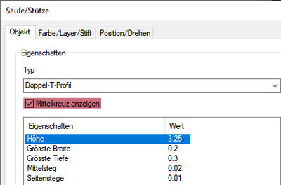

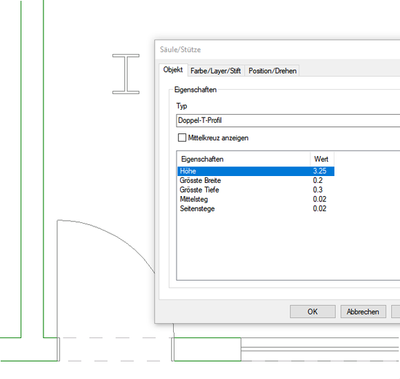

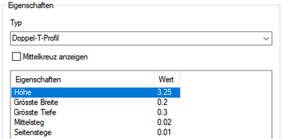

Durch eine spätere Änderung der Darstellung – z. B. von 'Rechteckig' auf 'Doppel-T-Profil' – ändern sich auch die Parameter des Objekts.
Sie können die Parameter an die individuellen Maße anpassen. Klicken Sie dazu auf den 'Wert' des jeweiligen Parameters und passen Sie diesen an.
  • Bestätigen Sie den Dialog mit 'OK'. Das Objekt befindet sich nun am Cursor und Sie können es wie gewünscht platzieren.
Um die exakte Position der Objekte einfach bestimmen zu können, kann es hilfreich sein, sich ein Mittelkreuz anzeigen zu lassen. Setzen Sie hierzu das Häkchen in der Checkbox 'Mittelkreuz anzeigen'.

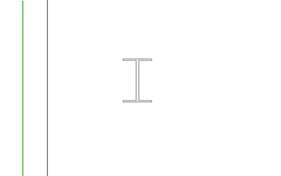

Das Ergebnis könnte wie folgt aussehen:
