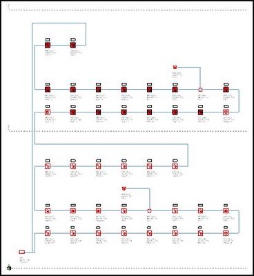

Im Brandmelde-Schema unseres Beispielprojekts soll die (maximale) Anzahl der Objekte pro Zeile von 8 auf 12 geändert und der Abstand zwischen den Objekten vergrößert werden.
Vor Beginn der Operation sieht das automatisch erstellte Schema wie folgt aus:

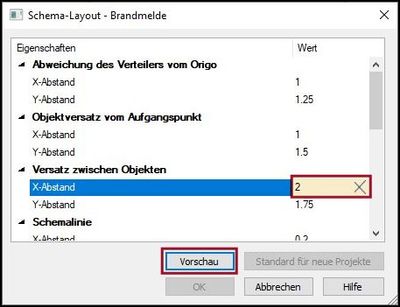

Im ersten Schritt vergrößern Sie den Abstand zwischen den Objekten. Ändern Sie dazu im Bereich 'Versatz zwischen Objekten' den Wert des Parameters 'X-Abstand' von "1.5" (Standard-Wert) auf "2".
Klicken Sie zur Aktualisierung der Darstellung auf [Vorschau]. Es ergibt sich die folgende Ansicht:

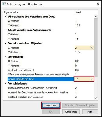

Im zweiten Schritt erhöhen Sie die (maximale) Anzahl der Objekte pro Zeile auf 12. Ändern Sie dazu im Bereich 'Schemalinie' den Wert 'Anzahl Objekte pro Linie' von "8" (Standard) auf "12".
Zur Aktualisierung der Darstellung klicken Sie erneut auf [Vorschau]. Das Schema sieht nun wie folgt aus:
Um die geänderten Einstellungen zu speichern, klicken Sie auf [OK]. Der Dialog 'Schema-Layout – Brandmelde' wird geschlossen.

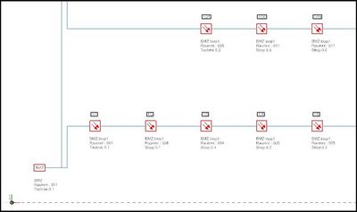

Die automatisch erstellte Beschriftung der Brandmelde-Objekte sieht in unserem Projekt wie folgt aus:

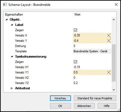

Im Beispiel ändern wir die Positionen des Labels und der Symbolnummerierung an den Brandmeldern: Das Label soll weiter nach links rücken (um den Eindruck von mehr Symmetrie zu erzeugen) und die Symbolnummerierung soll den Abstand zum Objekt vergrößern.

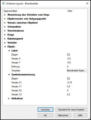

Passen Sie dazu die 'Versatz'-Parameter wie folgt an:
Zur Aktualisierung der Darstellung klicken Sie auf [Vorschau]. In unserem Beispiel ergibt sich jetzt folgende Ansicht:
Speichern Sie die geänderten Einstellungen mit einem Klick auf [OK]. Der Dialog 'Schema-Layout – Brandmelde' wird geschlossen und das Modell zeigt das gewünschte Schema-Layout.
