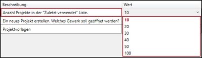

Im Fenster 'Standard-Einstellungen' können Sie folgende Parameter an Ihre Bedürfnisse anpassen:
  • Die maximale Anzahl der Projekte in der Liste 'Zuletzt verwendete'
  • Vorgabe des Gewerks, das beim Anlegen eines neuen Projekts aktiv ist
  • Den Ablageort der Projektvorlagen
Benötigen Sie über die Startseite den direkten Zugriff auf nur wenige aktive Projekte, so wählen Sie im Drop-down-Menü eine niedrige Anzahl. Brauchen Sie schnellen Zugriff auf viele Projekte, dann wählen Sie einen entsprechend höheren Wert.

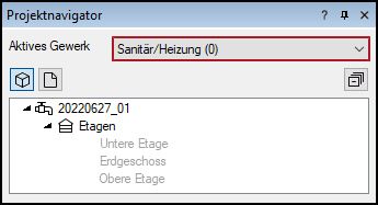

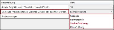

Gehen Sie ebenso für die Vorauswahl eines Gewerks vor.
Definieren Sie das Gewerk, mit dem Sie üblicherweise die Arbeit für eine neues Projekt in DDScad beginnen.
Im folgenden Bild sehen Sie die Wirkung am Beispiel des Gewerks 'Sanitär/Heizung'. Der Projektnavigator öffnet dieses Gewerk direkt nach dem Anlegen des Projekts.

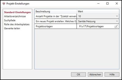

Seit DDScad 17 können Sie Projektvorlagen definieren. So lassen sich vorbereitete Strukturen in neue Projekte einbinden. Projektvorlagen beinhalten beispielsweise Gebäudestrukturen, Druck-Layouts, Layer- und Stift-Setups und Beschriftungsvorlagen.
Der Ablageort von Projektvorlagen ist standardmäßig auf die lokale Festplatte eingestellt. Möchten Sie stattdessen die Vorlagen zum Beispiel auf einem Server verwalten, gehen Sie wie folgt vor:
  1. Klicken Sie auf den Button für die Ordnerauswahl in der Spalte 'Wert'.
  2. Navigieren Sie im Explorer-Fenster zum gewünschten Verzeichnis.
  3. Bestätigen Ihre Auswahl mit einem Klick auf den Button 'Ordner auswählen'.
Die Eingabemaske 'Standard-Einstellungen' könnte nach Ihren Anpassungen so aussehen:
  • Bestätigen Sie die Änderungen mit 'OK'. Der Dialog 'Projekt-Einstellungen' wird geschlossen und Sie befinden sich wieder auf der Startseite von DDScad.
