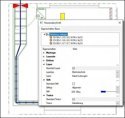

Anhand eines fortgeschrittenen Projekts wird nachfolgend beschrieben, wie der 'Stift' eines Kabelwegs angepasst werden kann. Ohne Anpassung erhalten Sie folgende Ansicht:
  • Führen Sie einen Doppelklick auf den 'Kabelweg' aus, den Sie anpassen möchten. Es öffnet sich der Dialog 'Trassenabschnitt'.
  • Öffnen Sie das Drop-down-Menü der Stiftauswahl und wählen Sie einen anderen 'Stift' aus.
  • Bestätigen sie Ihre Auswahl mit 'OK'. Es schließt sich der Dialog 'Trassenabschnitt' und der Stift des Objektes wird angepasst.
In der Ansicht ändert sich die Darstellung gemäß Ihrer Stiftauswahl:
Sie können die Anpassung auch für den 'Layer' und die 'Textur' vornehmen. Beachten Sie jedoch, dass die 'Textur' lediglich in einer geeigneten Renderansicht (z. B. 'Render koloriert') anpassbar ist.

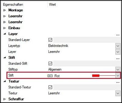

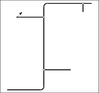

Im folgenden Beispiel wurden bereits Leerrohre und Leerrohrdosen gezeichnet. Nun soll die Farbe von zwei Leerrohrsegmenten angepasst werden.
  • Führen Sie einen Doppelklick auf das erste Leerrohrsegment aus. Es öffnet sich der Dialog 'Trassenabschnitt'.

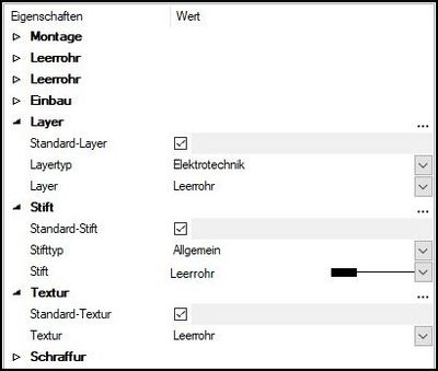

  • Öffnen Sie das Drop-down-Menü der Stiftauswahl und wählen Sie den gewünschten 'Stift' aus.
  • Bestätigen Sie die Auswahl mit 'OK'. Es schließt sich der Dialog 'Trassenabschnitt' und der 'Stift' des Leerrohres wird angepasst.
  • Wiederholen Sie die Schritte für das zweite Leerrohrsegment.
