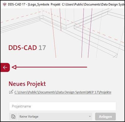

Bearbeitung und Erstellung von Symboldateien können jederzeit erfolgen. In unserem Beispiel beginnen wir unsere Arbeitsschritte nach dem Schließen der Startseite. Gehen Sie hierzu folgendermaßen vor:
  • Klicken Sie auf der Startseite auf den roten Pfeil. Die Startseite wird geschlossen.

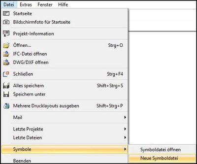

  • Klicken Sie in der Menüleiste 'Datei'. Eine Auswahl erscheint.
  • Wählen Sie 'Symbole'. Eine weitere Auswahl erscheint.

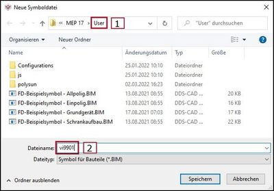

  • Aktivieren Sie die Funktion 'Neue Symboldatei' durch einen Linksklick. Der Windows-Explorer öffnet sich.
Beim Aufruf der Funktion 'Neue Symboldatei' wird zunächst das User-Verzeichnis geöffnet [1]. Sie können jedoch in ein aktives Projekt navigieren, um ein Symbol nur für dieses Projekt anzulegen.
In unserem Beispiel soll das Logo im User-Verzeichnis abgelegt werden, sodass der Pfad nicht angepasst wird. Als Dateiname wird der Name des Logos 'vi9901' [2] verwendet. Mit einem Klick auf 'Speichern' wird die Symbolzeichnung geöffnet.

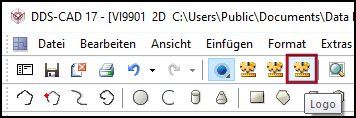

Um die Erstellung des Logos zu starten, gehen Sie bitte wie folgt vor:
  • Aktivieren Sie in der Symbolleiste die Funktion 'Logo'. Die Funktion wird aktiviert.
Folgen Sie den Anweisungen in dem Beitrag Logo erstellen und anpassen.
Sobald die Bearbeitung vollständig erfolgt und die Datei geschlossen ist, befinden Sie sich wieder auf der Programmoberfläche mit geschlossener Startseite. Um die Startseite zu öffnen, klicken Sie in der Symbolleiste auf 'Startseite'.

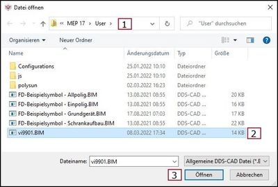

Im Folgenden soll das soeben erzeugte Logo erneut geöffnet werden. Gehen Sie hierzu wie folgt vor:

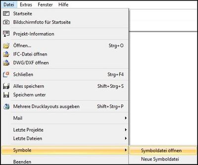

  • Aktivieren Sie die Funktion 'Symboldatei öffnen' durch einen Linksklick. Der Windows-Explorer öffnet sich.
  • Prüfen Sie den Pfad [1] bzw. passen Sie diesen an.
  • Markieren Sie die Datei 'vi9901' [2]. Die Datei wird blau markiert.
  • Klicken Sie auf 'Öffnen' [3]. Die Datei wird zur Bearbeitung geöffnet.
Nachdem Sie die Bearbeitung beendet haben, können Sie die Datei wieder schließen. Anschließend befinden Sie sich wieder auf der Programmoberfläche mit geschlossener Startseite. Um diese erneut zu öffnen und beispielsweise in ein Projekt zu wechseln, klicken Sie in der Symbolleiste auf 'Startseite'.
