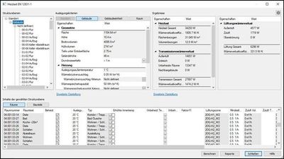

Mit der neuen Heizlastberechnung nach DIN EN 12831-1 wurde in DDS-CAD die Navigation in den Strukturebenen eingeführt. Im Technik-Telegramm-Beitrag Heizlastberechnung nach DIN EN 12831 – Konzept finden Sie bereits Informationen zu diesem Thema.
Beim schnellen und einfachen Navigieren in größeren Projekten helfen hier einige Tastaturbefehle. Diese lernen Sie in diesem  Technik-Telegramm-Beitrag kennen.

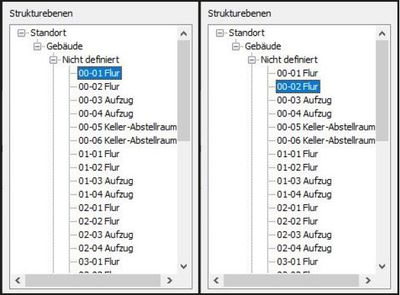

[Pfeiltaste nach oben] und [Pfeiltaste nach unten]
[Pfeiltaste nach oben] springt von der markierten Position aufwärts.
[Pfeiltaste nach unten] springt abwärts.

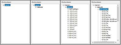

[Pfeiltaste nach rechts]
Öffnet die Untergruppen der ausgewählten Gruppe.

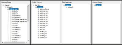

[Pfeiltaste nach links]
Schließt die Gruppe und springt in die nächsthöhere Ebene.

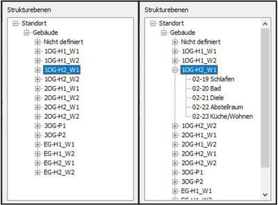

[+] und [-] (nur im Nummernblock)
[+] öffnet die Positionen direkt unter der gewählten Gruppe. [-] schließt diese Positionen.

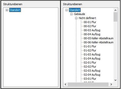

[*] (nur im Nummernblock)
Öffnet alle Untergruppen der ausgewählten Gruppe.

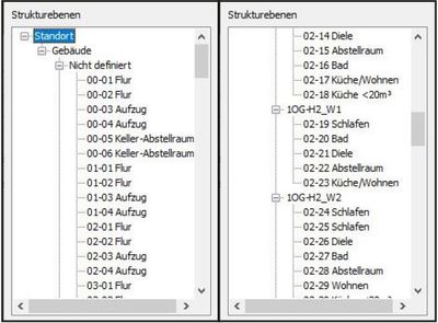

[Strg] + [Pfeiltaste nach oben] oder [Strg] + [Pfeiltaste nach unten]
[Strg] + [Pfeiltaste nach oben] scrollt in der Strukturebene aufwärts.
[Strg] + [Pfeiltaste nach unten] scrollt abwärts.
[Buchstabe] oder [Ziffer] als Tastatureingabe
Springt zur ersten Gruppe, welche mit dem eingegebenen Buchstaben/mit der eingegebenen Ziffer beginnt.
