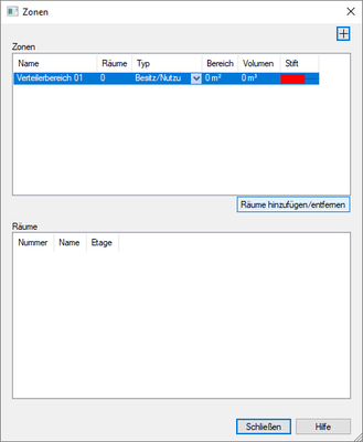

  • Klicken Sie im Werkzeugkasten auf 'Zonen'. Der Dialog 'Zonen' öffnet sich.
  • Klicken Sie im Dialog 'Zonen' auf das '+', um eine neue Zone zu generieren. Eine neue Zone wird angelegt.
  • Vergeben Sie einen Namen.
  • Sofern gewünscht, können Sie auch den 'Stift' anpassen, der für die Kennzeichnung der Zone verwendet wird.
  • Wiederholen Sie diese Schritte, bis Sie alle Verteilerbereiche erstellt haben und alle Räume hinzugefügt sind.

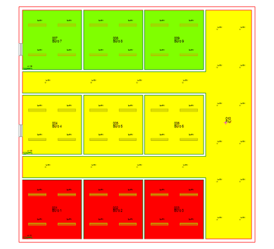

Farbiges Anzeigen der angelegten Verteilerbereiche
Um die Verteilerbereiche farbig hinterlegt anzeigen zu lassen, gehen Sie bitte wie folgt vor:

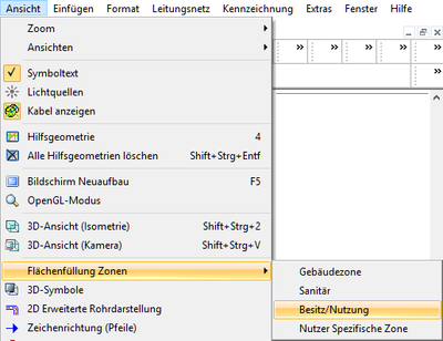

  • Klicken Sie in der Menüleiste auf 'Ansicht'. Eine Auswahl erscheint.
  • Wählen Sie 'Flächenfüllung Zonen'. Eine weitere Auswahl erscheint.
  • Aktivieren Sie den jeweilig genutzten Typ – in diesem Beispiel 'Besitz/Nutzung'. Die Zonen werden farbig gefüllt.

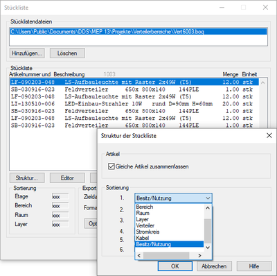

  • Erstellen Sie eine Stückliste.
  • Klicken Sie auf 'Struktur'. Der Dialog 'Struktur der Stückliste' öffnet sich.
  • Wählen Sie bei der 'Sortierung' im Dropdown-Menü '1' 'Besitz/Nutzung' und bestätigen Sie den Dialog mit 'OK'. Der Dialog schließt sich und die Struktur der Stückliste entspricht der getroffenen Auswahl.

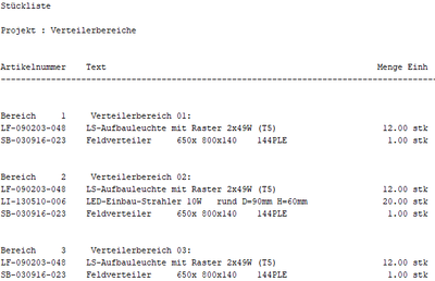

Das Ergebnis können Sie im Editor betrachten: Eine Stückliste, die gemäß Ihrer Auswahl strukturiert ist und die jeweiligen Zonennamen aufweist.
