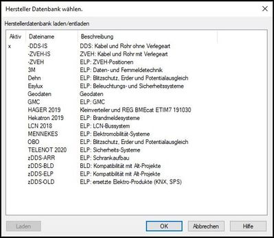

Um zu überprüfen, ob bereits eine Herstellerdatenbank geladen ist, gehen Sie wie folgt vor.
  • Klicken Sie in der Symbolleiste auf 'Extras'. Eine Auswahl erscheint.
  • Wählen Sie 'Herstellerdatenbank laden'. Es öffnet sich der Dialog 'Hersteller Datenbank laden'.
Sollte die Datenbank 'DDS-Allgemein' geladen sein, sieht der Dialog wie folgt aus:

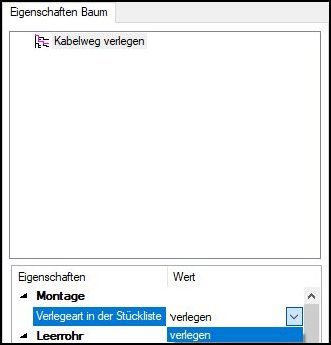

Da diese Datenbank installiert ist, ist für Kabel und Kabelwege als 'Verlegeart in der Stückliste' als einzige Variante 'verlegen' verfügbar.

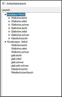

Bei der Auswahl 'DDS-Allgemein' wird auch für Leerrohre lediglich 'verlegen' als Verlegeart angeboten. Da somit keine zusätzlichen Artikel für spezielle Verlegearten berücksichtigt werden müssen, weist die Artikeldatenbank im Produktbereich der Leerrohre eine begrenzte Anzahl an Artikeln auf.
Um dies zu prüfen, gehen Sie wie folgt vor:
  • Starten Sie die Funktion 'Leerrohr' aus dem Werkzeugkasten. Die Funktion wird gestartet.
  • Klicken Sie auf '...'. Es öffnet sich der Dialog 'Artikeldatenbank'.
Die Ansicht könnte wie folgt aussehen:

Um spezifischere Verlegearten wählen zu können, muss die Herstellerdatenbank '-ZVEH-IS' im Projekt hinzugeladen werden. IS steht hierbei für "Installation Start" und wird für die Definition von Leitungsmaterialen und Installationsrohren verwendet.
  • Führen Sie einen Doppelklick auf den Eintrag 'ZVEH-IS' aus. Die Datenbank wird geladen.
  • Bestätigen Sie den Dialog mit 'OK'. Es schließt sich der Dialog 'Hersteller Datenbank laden'.
  • Starten Sie DDS-CAD 16 neu, damit die Änderungen wirksam werden.

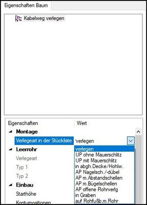

Nach dem Neustart stehen Ihnen in DDS-CAD 16 alle verfügbaren Verlegearten für den Artikelbereich 'Kabelweg' zur Verfügung.

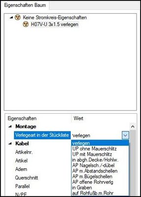

Auch im Bereich 'Kabel' sind die Auswahlmöglichkeiten nun ergänzt:

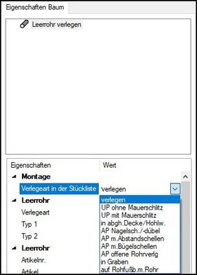

Dasselbe gilt für den Produktbereich 'Leerrohr'; auch hier wurde die Auswahlpalette der 'Verlegeart in der Stückliste' vervollständigt:

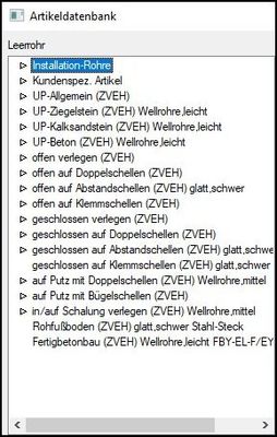

Durch das Nachladen der zusätzlichen Artikeldatenbank sind nun auch zahlreiche weitere Artikeldaten des Produktbereichs 'Leerrohr' verfügbar:
