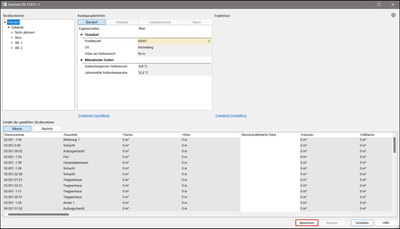

Vergewissern Sie sich zunächst, dass die Heizlast berechnet und das Heizsystem korrekt gewählt ist.
  • Öffnen Sie die Heizlastberechnung über 'Extras' und 'Heizlastberechnung (EN 12831 - 1 2017).
  • Wechseln Sie in die Registerkarte 'Heizlast'.
  • Klicken Sie auf 'Berechnen' um die Heizlast zu berechnen.

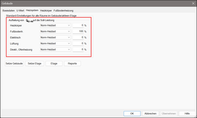

  • Öffnen Sie den Dialog 'Gebäude'
  • Wechseln Sie in die Registerkarte 'Heizsystem'.
  • Tragen Sie im Feld 'Heizkörper' '0%' ein.
  • Tragen Sie im Feld 'Fußbodenh.' '100%' ein und klicke auf 'Setze Gebäude' oder 'Setze Etage'. Das Heizsystem 'Fußbodenh.' wird vollständig als Wärmequelle genutzt.

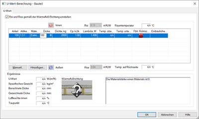

Erstellen des Fußbodenaufbaus
  • Wechseln Sie in die Registerkare 'U-Wert'.

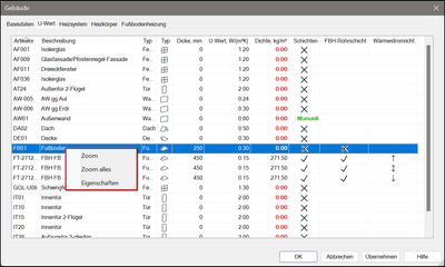

  • Klicken Sie mit der rechten Maustaste auf die Fußbodenfläche. Das Kontextmenü öffnet sich.

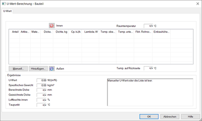

  • Wählen Sie 'Eigenschaften'. Der Dialog 'U-Wert-Berechnung - Bauteil' öffnet sich.
  • Klicken Sie auf den Button 'Hinzufügen'. Die Artikeldatenbank öffnet sich.

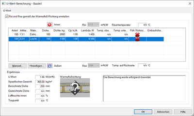

Wählen Sie nun den Artikel mit dem entsprechenden U-Wert für die erste Schicht Ihres Fußbodenaufbaus.
  • Bestätigen Sie die Eingabe mit 'OK'. Der Dialog 'Artikeldatenbank' schließt sich. Sie kehren zurück in den Dialog 'U-Wert-Berechnung - Bauteil'.
  • Klicken Sie mit der linken Maustaste in die Spalte 'Dicke, mm' und tragen Sie diese ein.
Wiederholen Sie den Vorgang für alle weiteren Schichten.

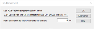

  • Klicken Sie mit der linken Maustaste in die Spalte 'Fbh. Rohrschicht'. Der Dialog 'Fbh. Rohrschicht' öffnet sich.
  • Tragen Sie die 'Höhe der Rohrmitte über Unterkante der Schicht:' ein (in der Regel entspricht diese der Hälfte des Rohrdurchmessers).
  • Bestätigen Sie die Eingabe mit 'OK'. Der Dialog 'Fbh. Rohrschicht' schließt sich. Sie kehren zurück in den Dialog 'U-Wert-Berechnung - Bauteil'.
