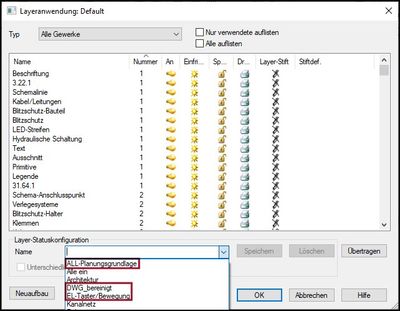

Öffnen Sie das Projekt und legen Sie die gewünschten Vorlage an, z. B. eine Legende Blitzschutz:
Auch das Anlegen mehrerer Vorlagen-Elemente innerhalb eines Vorlagenprojekts ist möglich. So fügen wir unserem Projekt beispielsweise eine Übersicht der Medien des Gewerks Sanitär/Heizung hinzu:
Auch Layergruppen könnten und sollten direkt erzeugt werden.
Selbstverständlich können auch Layer- und Stiftsetups angelegt werden, die anschließend aus dem Vorlageprojekt übernommen werden können.

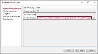

  • Öffnen Sie die 'Startseite'. Die Startseite wird angezeigt.
  • Klicken Sie 'Einstellungen'. Die Einstellungen öffnen sich.
Prüfen Sie die Angabe unter der Spalte 'Wert' in der Zeile 'Projektvorlagen'.
Standardmäßig ist der lokale Pfad eingestellt.
In einer Mehrbenutzerumgebung sollte dieser Pfad auf einen Ordner verweisen, auf den alle Anwender Zugriff haben.
Sie können diesen Pfad jederzeit über das Icon mit dem Stift ändern.

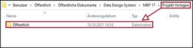

Um das Vorlagenprojekt zur Übernahme von Vorlagen in neue Projekte verwenden zu können, muss es im definierten Order 'Projekt Vorlagen' abgelegt werden. Navigieren Sie hierzu zu dem gerade erstellten Vorlagenprojekt. (In unserem Beispiel wurde das Projekt 'Öffentlich' benannt.)
Öffnen Sie das Kontextmenü und wählen Sie 'Ausschneiden'.
Navigieren Sie nun zum Ordner 'Projekt Vorlagen' und öffnen Sie diesen. Fügen Sie anschließend den Ordner mit Ihrem Vorlagenprojekt (hier: 'Öffentlich') in ebendiesem Ordner wieder ein.

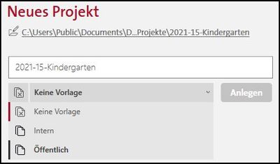

Nach einem Neustart von DDS-CAD 17 finden Sie anschließend im Dropdown-Menü die Vorlage 'Öffentlich' zur Auswahl.

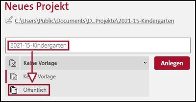

  • Tragen Sie einen Namen für das neu anzulegende Projekt ein.
  • Wählen Sie im Drop-down-Menü 'Öffentlich' aus. Sämtliche Modelle und Einstellungen aus dem Vorlagenprojekt werden auf das neu angelegte Projekt übertragen.
Sie können nun in dem neu angelegten Projekt (hier: '2021-15-Kindergarten') auf alle Layer- und Stiftsetups, Legenden sowie Detail- und Verteilerdokumentationen, die Sie im Vorlagenprojekt angelegt haben, zugreifen und diese in Ihrem Projekt im Bedarfsfall nachträglich anpassen.
