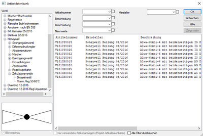

Laden der Datenbank
  • Klicken Sie auf 'Extras' in der Menüleiste und aktivieren Sie die Funktion 'Herstellerdatenbank laden'. Der Dialog 'Hersteller Datenbank wählen' öffnet sich.
  • Wählen Sie die Datenbank des gewünschten Herstellers und führen Sie einen Doppelklick darauf aus. In der Spalte 'Aktiv' erscheint ein 'x' für die gewählte Datenbank.
  • Bestätigen Sie den Dialog mit 'OK'. Der Dialog schließt sich.

  • Wählen Sie die Funktion 'Ventil' aus dem Werkzeugkasten 'Sanitär/Heizung'. Die Artikeldatenbank öffnet sich.

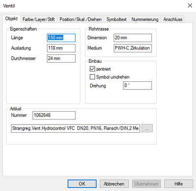

  • Platzieren Sie das Ventil mit einem Linksklick auf einer Zirkulationsleitung (PWH-C). Der 'Ventil'-Dialog öffnet sich.
Um einen Artikel auszuwählen, gehen Sie wie folgt vor:
  • Führen Sie einen Linksklick auf '...' aus. Die Artikeldatenbank öffnet sich.
Wählen Sie nun einen entsprechenden Artikel aus der Artikeldatenbank aus.
  • Bestätigen Sie Ihre Auswahl mit 'OK'. Die Artikeldatenbank schließt sich.
  • Klicken Sie im 'Ventil'-Dialog auf 'OK'. Der Dialog schließt sich.

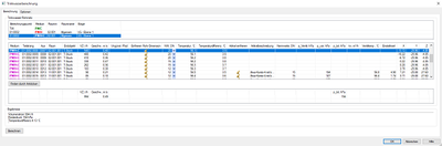

Im Anschluss an die Berechnung werden die Ventile im Dialog 'Trinkwasserberechnung' auf der Registerkarte 'Berechnung' aufgeführt. Die vom gewählten Hersteller vorgegebenen Einstellwerte werden ebenfalls angezeigt.
