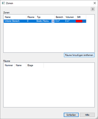

  • Klicken Sie im Werkzeugkasten auf 'Zonen'. Der Dialog 'Zonen' öffnet sich.
  • Klicken Sie im Dialog 'Zonen' auf das '+', um eine neue Zone zu generieren. Eine neue Zone wird angelegt.
  • Vergeben Sie einen Namen.
  • Sofern gewünscht, können Sie auch den 'Stift' anpassen, der für die Kennzeichnung der Zone verwendet wird.
  • Klicken Sie anschließend auf 'Räume hinzufügen/entfernen'. Der Dialog 'Zonen' schließt sich.

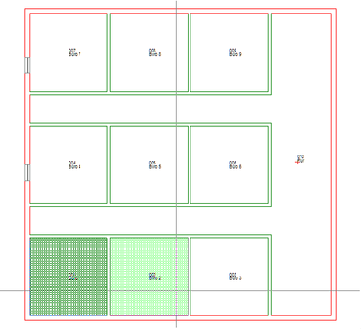

  • Bewegen Sie Ihren Cursor in einen Raum hinein. Die Raumstruktur wird erkannt und farbig hinterlegt.
  • Fügen Sie den Raum mit einem Linksklick zu der Zone hinzu. Die Farbe wechselt von Hell- nach Dunkelgrün. Damit wurde der Raum hinzugefügt.
  • Bewegen Sie Ihren Cursor in den nächsten Raum hinein und fügen Sie diesen ebenfalls mit einem Linksklick der Zone hinzu. Die Raumstruktur wird erkannt und farbig hinterlegt. Nach dem Hinzufügen des Raums zur Zone wechselt auch hier die Farbe von Hell- nach Dunkelgrün.

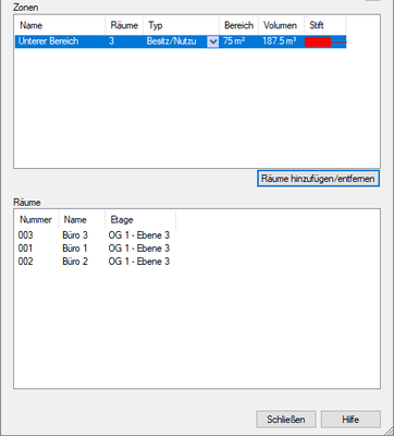

Wiederholen Sie die Schritte, bis Sie alle Räume einer Zone hinzugefügt haben. Abschließend betätigen Sie die 'Enter'-Taste. Sie finden nun im oberen Bereich ('Zone') des Dialogs die folgenden Angaben: 'Name', Anzahl der 'Räume', 'Typ', 'Bereich' und 'Volumen' sowie den definierten 'Stift' der Zone.
Im unteren Bereich ('Räume') des Dialogs sind die Angaben 'Nummer', 'Name' und 'Etage' zu finden, die sich auf die Räume der im oberen Bereich ausgewählten Zone beziehen.
Wiederholen Sie das Anlegen von Zonen sowie das Hinzufügen von Räumen, bis alle notwendigen Räume den jeweiligen Zonen zugewiesen sind.

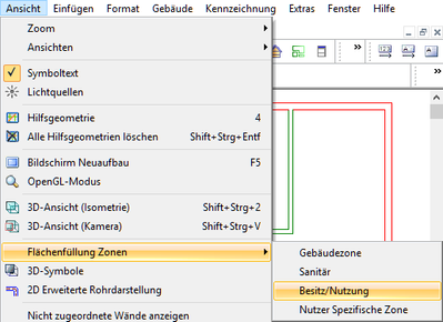

Um die Zonen farblich jeweils mit den zugewiesenen Stiften im 2D-Arbeitsmodell anzuzeigen, führen Sie bitte die folgenden Schritte durch.
  • Klicken Sie in der Menüleiste auf 'Ansicht'. Eine Auswahl erscheint.
  • Wählen Sie 'Flächenfüllung Zonen'. Eine weitere Auswahl erscheint.

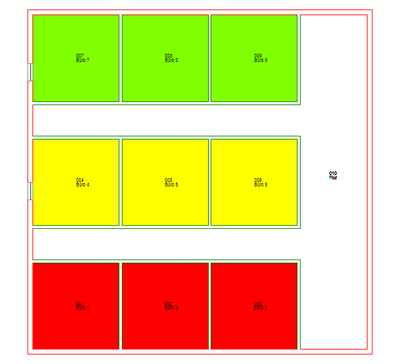

  • Aktivieren Sie den jeweilig genutzten Typ – in diesem Beispiel 'Besitz/Nutzung'. Die Zonen werden farbig gefüllt.
Abschließend erhalten Sie eine Darstellung, in der die Zonen farbig hinterlegt sind.

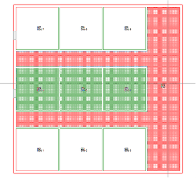

Entfernen von Räumen aus einer Zone
Um Räume aus einer Zone zu entfernen gehen Sie wie folgt vor.
In diesem Beispiel soll der Raum 'Flur' aus der Zone 'Mittlerer Bereich' entfernt werden.
  • Markieren Sie die Zone aus der Sie Räume entfernen wollen. Die gewählte Zone wird farbig hinterlegt.
  • Wählen Sie 'Räume hinzufügen/entfernen'. Der Dialog 'Zonen' schließt sich.
  • Bewegen Sie Ihren Cursor in einen Raum hinein. Der Raumstruktur wird erkannt und farbig hinterlegt.
  • Entfernen Sie den Raum mit einem Linksklick aus der Zone. Die Schraffur des Raumes wird entfernt.
  • Betätigen Sie die 'Enter'-Taste. Die Funktion wird beendet.
