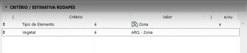

Com as Zonas modeladas no projeto, vamos criar um Mapa de Elementos para fazer essa estimativa, utilizando como critério o Tipo de Elemento "Zona".  Podemos filtrar ainda mais estes elementos adicionando o vegetal "ARQ - Zona", para garantir que não estaríamos pegando outras zonas do projeto caso tenhamos modelado estudos de viabilidade com as mesmas.

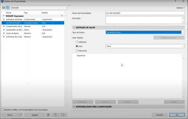

Para isso, vamos em Opções > Gestor de Propriedades. Dentro do Menu "RODAPÉ" das nossas Propriedades, vamos criar uma nova Propriedade chamada "Vai ter rodapé?" e mudar o seu "Tipo de Dados" para Verdadeiro/Falso:
Nota: é importante lembrar que em "Disponibilidade para Classificações", deixemos habilitado o uso desta Propriedade para nossas Zonas.
