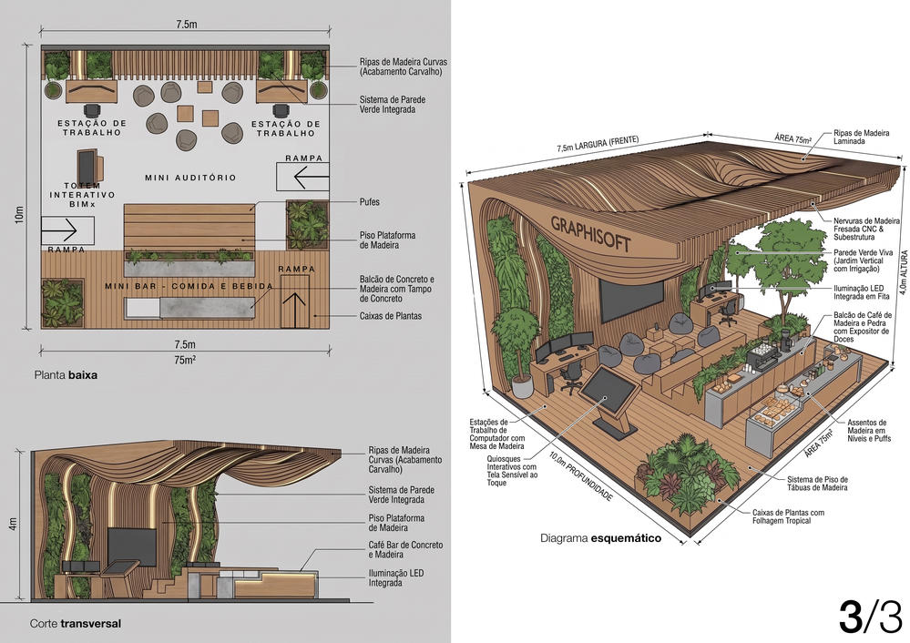

O programa de necessidades foi distribuído de forma a criar uma jornada fluida e dinâmica para o usuário. Logo na área frontal, fica o totem interativo BIMx que atua como um ímã de engajamento, permitindo que os visitantes explorem modelos 3D de forma imersiva e autônoma. O espaço conta ainda com duas estações de trabalho completas para demonstrações técnicas imersivas, dispostas nas extremidades do painel central. O coração do estande é marcado pelo mini auditório configurado em arquibancadas de madeira com confortáveis pufes, voltado para a grande tela de TV central, formando o ambiente ideal para palestras, apresentações de software e descanso.
Complementando a hospitalidade corporativa, um elegante bar longitudinal com balcões de mármore e madeira oferece variadas opções de bebidas, cafés e comidas, incentivando a permanência, o diálogo e o networking. Considerando a natureza efêmera e os prazos rigorosos de eventos como a Haus Decor, o projeto foi rigorosamente concebido sob a premissa da construção rápida e eficiente. Toda a complexidade formal do estande é baseada em elementos modulares pré-fabricados.
Desde o piso elevado nivelador até o forro ripado paramétrico, os componentes foram detalhados e extraídos diretamente do modelo BIM para fabricação, garantindo uma montagem limpa, ágil, sem desperdícios e com encaixes perfeitos in loco. Em suma, a proposta procura transcender a função de vitrine comercial; ele é a materialização construída das capacidades do ArchiCAD, fundindo a beleza orgânica da biofilia brasileira com a eficiência técnica da construção modular e do universo BIM.
