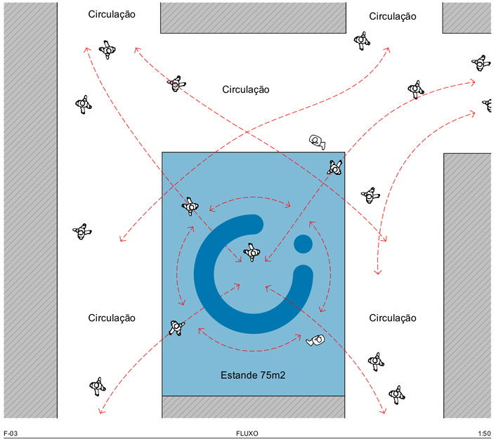

Fluxo

A geometria do stand nasce da identidade visual da marca e encontra no círculo sua expressão
espacial. Essa forma organiza o conjunto e rompe com a lógica tradicional de um stand com frente, fundo
e acesso principal. O visitante pode se aproximar por diferentes pontos, circular livremente e descobrir as
experiências de maneira intuitiva. O espaço se torna aberto, contínuo e sem uma hierarquia frontal
definida.

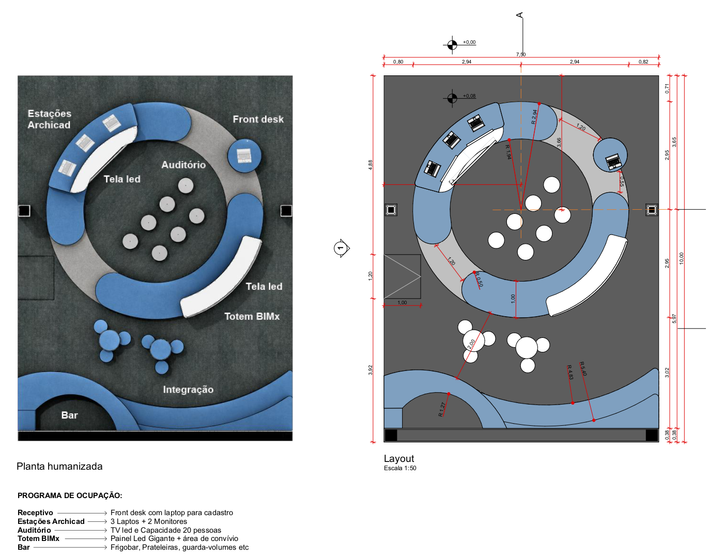

Ao redor desse núcleo, diferentes experiências são organizadas de maneira independente, porém
conectadas por uma mesma linguagem. O espaço dedicado ao ArchiCAD apresenta a principal
ferramenta de trabalho da Graphisoft; a área de BIMx proporciona uma experiência interativa e
imersiva; o espaço de atendimento estabelece uma relação mais direta com o público; e o grande painel
de comunicação apresenta cases, projetos e conteúdos institucionais, ampliando a presença e o
reconhecimento da marca.

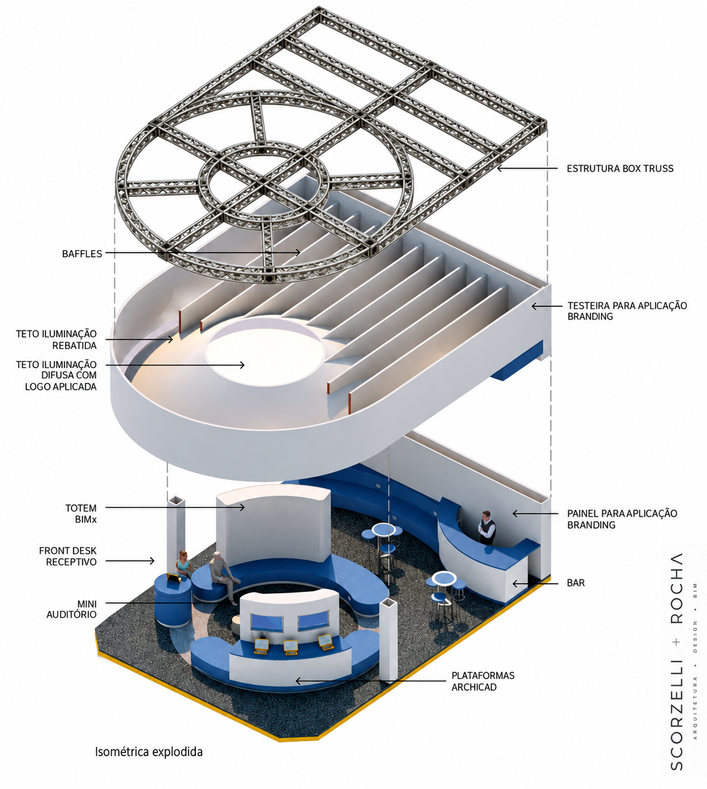

No centro do stand está o elemento de maior impacto: uma abóbada suspensa que define o
pequeno auditório e cria uma experiência imersiva. Ao entrar nesse espaço, o visitante passa por uma
mudança de percepção. A arquitetura deixa de ser apenas um suporte para as tecnologias apresentadas
e passa a participar ativamente da experiência. Através de recursos visuais e sonoros, o ambiente cria
um momento de surpresa, envolvimento e descoberta.
Essa transição é fundamental para o conceito: do exterior, uma arquitetura clara, precisa e racional;
no interior, uma experiência sensorial capaz de envolver o visitante. A abóbada funciona, portanto, como
um marco espacial e como uma espécie de portal para o universo digital da Graphisoft.
