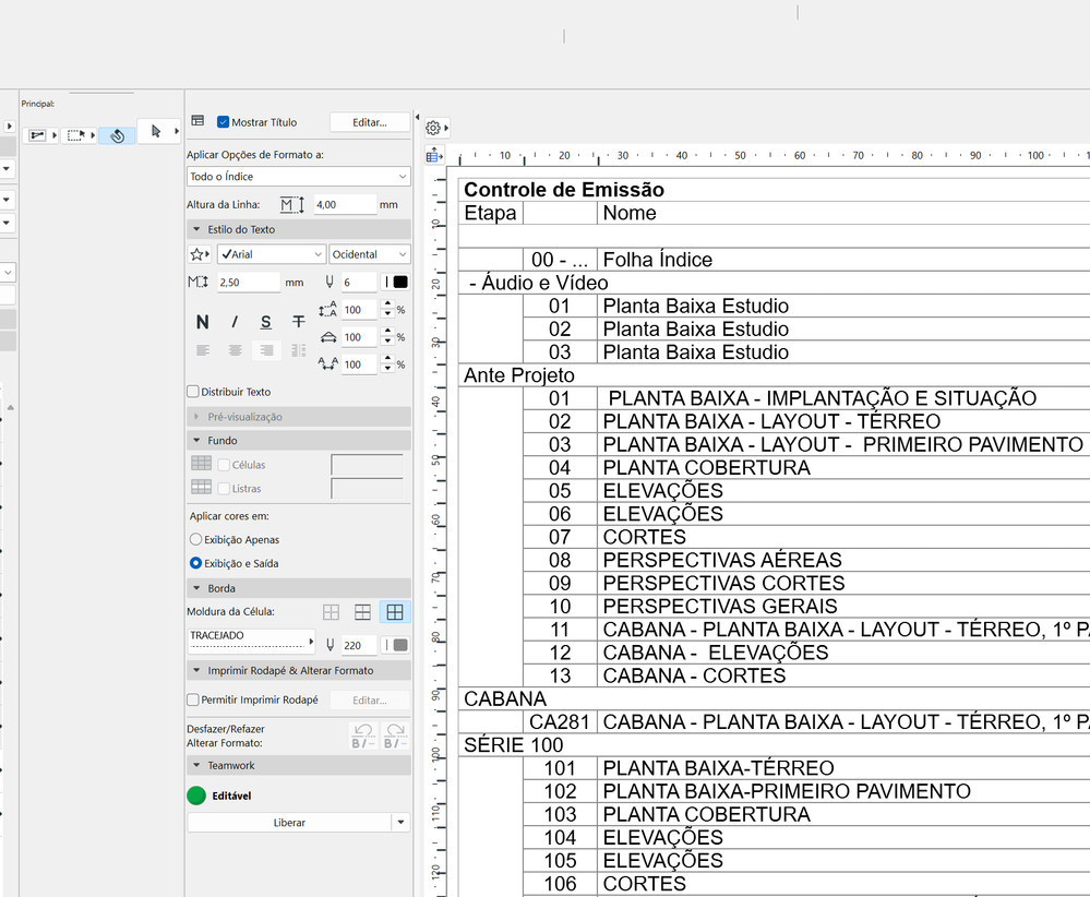

Olá, pessoal.
Estou tendo um problema na inicialização do meu archicad. O problema teve início quando editava uma tabela do índice de pranchas. Durante a edição o programa travou e fica carregando continuamente.
Já fechei o programa de fforma forçada, como última alternativa. Mas depois de abrir o arquivo, ele me leva para a mesma tela de carregamento em que eu havia deixado anteriormente.
Vou tentar abrir uma versãoa anterior através do histórico de versões do BIMCloud, mas queria saber se existe alguma outra forma, sem que eu perca as alterações dessa última atualização.
Agradeço desde já a quem puder ajudar.

Existem algumas coisas que você pode fazer:
1. Inicializar o arquivo como: "Abrir & Reparar arquivos selecionado"
2. Se ainda travar, melhor seria limpar o Cache/ arquivos temporários do Archicad.
Já que travou uma vez, pode ser que ficou alguma informação corrompida, por isso é bom dar uma limpada.
Lembrando: a primeira inicialização vai ser um pouco lenta, mas acaba resolvendo na maioria das vezes.
Link para o artigo: Limpeza de dados locais - Graphisoft Community
3. Se tiver mais curiosidade sobre:
Procure a pasta FastLogger no C: dentro da Graphisoft
Pega o ultimo arquivo é pede para o Chatgpt ler ele.
Ele vai explicar o poque que esta fechando o programa.
