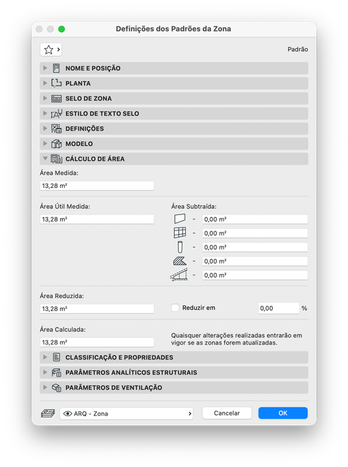

Pessoal, eu mudei recentemente para versão 29 e utilizava a versão 27.
Percebi que a ferramenta zona está com algumas novidade, não sei se já vem da versão 28 ou não.
Estou fazendo um diagrama de áreas, como sempre fiz na versão 27, porém não consigo encontrar a Área medida, só tem área da zona, e quando coloco essa opção, não aparece o valor da área medida?

Olá, @FredFreitas78
Tudo bem?
Você poderia compartilhar algumas imagens para ajudar a entender melhor o problema? Também seria importante saber se o projeto foi iniciado na versão 29 ou se foi migrado de uma versão anterior.
Pelo que me lembro, a única mudança recente relacionada às Zonas foi a reorganização das informações na interface das definições, especialmente no painel de cálculo de área.

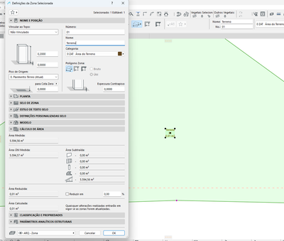

Estou com o mesmo problema. No meu caso, é um projeto novo, já iniciado no Archicad 29. Criei uma categoria nova de zona e atribui a ela o "Selo Básico de Zona". No entanto, este selo não mostra a "Área Medida" da zona, aparentemente está mostrando a "Área Reduzida". É isso mesmo? Tem algum modo de configurar para que mostre a área medida? Segue uma imagem da tela...

Oi, @AroldoMJC
Tudo bem?
Fiz o mesmo processo que você descreveu, utilizando o objeto Selo Básico de Zona, e aqui o valor exibido foi o da Área Medida. Seu projeto foi iniciado no Archicad 29 usando algum template mais antigo? Se possível, você poderia fazer um teste em um arquivo novo, criado a partir do template padrão do Archicad 29, para verificar se o mesmo comportamento acontece?
Se você utilizar o objeto Selo de Zona 01, também é possível escolher, nas Definições da Zona, qual conteúdo será exibido no selo.

Olá, @Rita Gurjao
Sim, iniciei o projeto no Archicad 29 mas usando um template mais antigo. Fiz o teste sugerido e funcionou normalmente. Eu utilizei o "Selo de Zona 01" para remediar o problema mas fiquei curioso para saber por que o Selo Básico não está funcionando, tem alguma relação com o template antigo?
