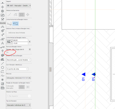

Uso muito a ferramenta de elevação interior, mas desde que atualizei para a versão 27 não consigo alterar individualmente o nome das elevações de maneira personalizada, a não ser que utilize como método de entrada de geometria a criação de elevações indivualmente (gosto de criar as 4 de uma vez e ir editando de acordo com a numeração). O campo para alterar o nome fica travado e mesmo quando altero dentro das propriedades da elevação ele não aceita. Era algo que fazia sem problemas antes.

Quando trabalhamos com um Marcador individual para cada Elevação Interior essa informação está relacionada ao "ID da Elevação Interior" e não ao "Nome da Elevação Interior". Por isso, para alterar essa informação você deve escolher no campo "ID da Elevação Interior" um texto personalizado e inserir a informação que deseja.

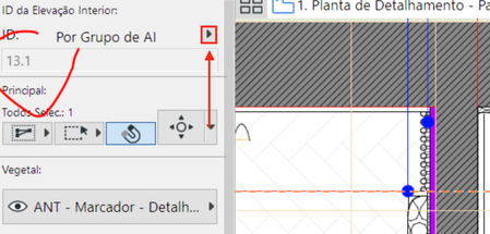

Infelizmente o campo de ID da Elevação só serve se vou alterar as 4 elevações para o mesmo ID, se seleciono elevações individualmente ele continua travado...

Para definir um nome personalizado para cada Elevação Interior, você precisa clicar nessa seta que aparece na lateral direita do nome "Por Grupo de AI" e mudar para "Personalizado". As definições deste painel dependem da seleção, por isso, você precisa selecionar cada Elevação individualmente e depois fazer essa mudança para um nome personalizado.
