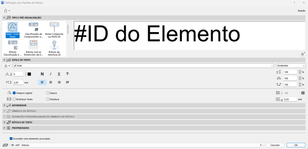

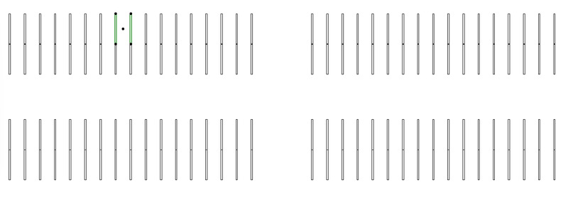

O primeiro passo é entender como a automação funciona. Para isso vamos adicionar nossas vagas de estacionamento, sejam tramas ou objetos personalizados. O importante é que cada vaga seja independente. As vagas serão numeradas a partir de seus IDs. Para agilizar, utilizaremos um rótulo de Auto Texto com "ID do elemento".
Para aplicar o rótulo em todas as vagas de uma vez, selecione todas as vagas e siga para Documentação > Extras de documentação e ative "Rótulo dos elementos selecionados".
Como atribuímos o ID "ID" em todas nossas vagas, por enquanto teremos este texto em todas as vagas.

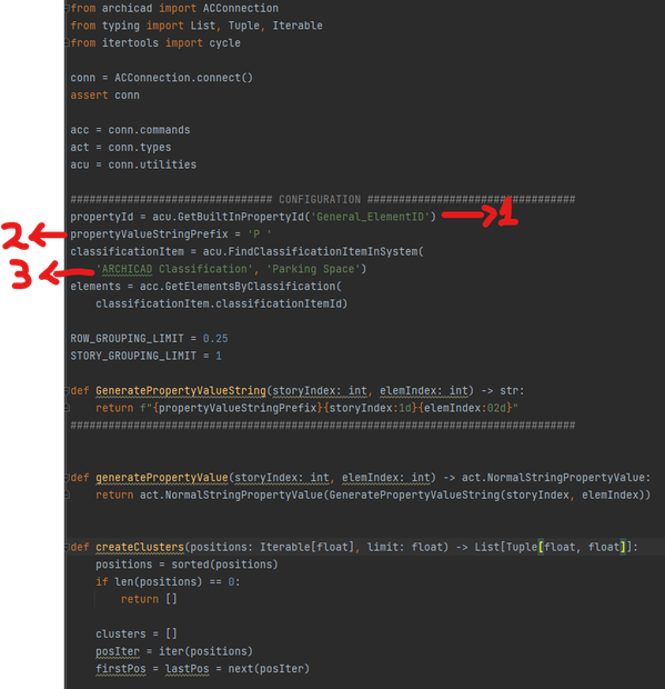

Para sequenciar as vagas, começaremos a utilizar da automação em Python. No entanto, o script disponibilizado pela Graphisoft foi feito para demonstração em inglês. Por isso, precisaremos conhecer um poucos dos comandos inseridos para modificá-los. A partir de agora exploraremos o arquivo parking_spaces.py. Vamos lá?
Com certeza o primeiro contato pode assustar, mas precisamos entender que a maior parte das linhas de texto configuram o funcionamento do sequenciamento de vagas, mas o que nos interessa são apenas 04 trechos:
  1. propertyId = acu.GetBuiltInPropertyId('General_ElementID')
    Define qual propriedade será utilizada para receber o número do sequenciamento. Neste caso, o ID do elemento. Vamos manter desta forma.
  2. propertyValueStringPrefix = 'P '
    Define o texto anterior ao número da vaga. Por padrão está P de Parking. Você pode substuir por E ou mesmo apagar o comando. Como uma boa prática de programação, prefiro não apagar os comandos originais.
    Por isso, vamos adicionar uma "#" no início da linha deste comando. Desta forma, a máquina entende que esta linha deixou de ser uma linha de código e passou a ser um comentário de programador. Algo que só será lido por humanos e não pela máquina ao executar o código.
    Em resumo nossa linha ficou assim #propertyValueStringPrefix = 'P '.
  3. ClassificationItem = acu.FindClassificationItemInSystem('ARCHICAD Classification', 'Parking Space')
    Aqui nós temos nossa principal alteração. O Script define que os únicos objetos a serem sequenciados serão itens no sistema de classificação ARCHICAD e com classificação Parking Space. Por esta razão, para que este código funcione no template básico brasileiro, o primeiro passo é alterar ARCHICAD Classification para classificação ARCHICAD. Também vamos trocar Parking Space por Vaga de Estacionamento.
    Resumindo, a linha ficou assim: classificationItem = acu.FindClassificationItemInSystem('Classificação ARCHICAD', 'Vaga de Estacionamento')
  4. return f"{propertyValueStringPrefix}{storyIndex:1d}{elemIndex:02d}". Nesta linha temos uma menção ao comando que ocultamos no passo 2. Neste caso vamos deixar o comando apenas com return f"{storyIndex:1d}{elemIndex:02d}", do contrário, a máquina tentará encontrar o texto prefixo que não está mais visível no script.
Com tudo feito, basta salvar o arquivo e fechá-lo. Percebe que não precisamos nos aprofundar em construção de códigos para produzir pequenas alterações funcionais? Agora nosso script já é aplicável ao template brasileiro e você já aprendeu alguns dos comandos de python aplicado ao archicad.

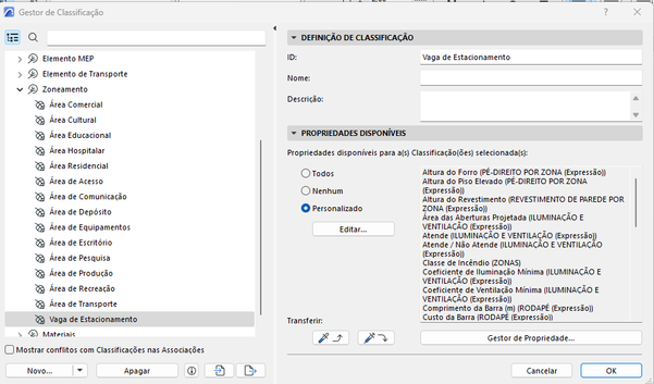

Bem, nós não temos uma classificação Vaga de Estacionamento no template básico. Por isso, vamos em Opções > Gestor de Classificação e vamos criá-la no Archicad.

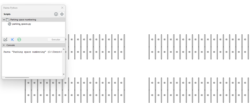

Pronto! Agora basta definir todas as vagas com classificação Vaga de Estacionamento. Com suas vagas classificadas, basta abrir a paleta de Python e executar o script. Para isso, basta seguir para Janelas > Paletas > Paleta Python. Com a paleta aberta, seleciona o arquivo parking space.py editado.

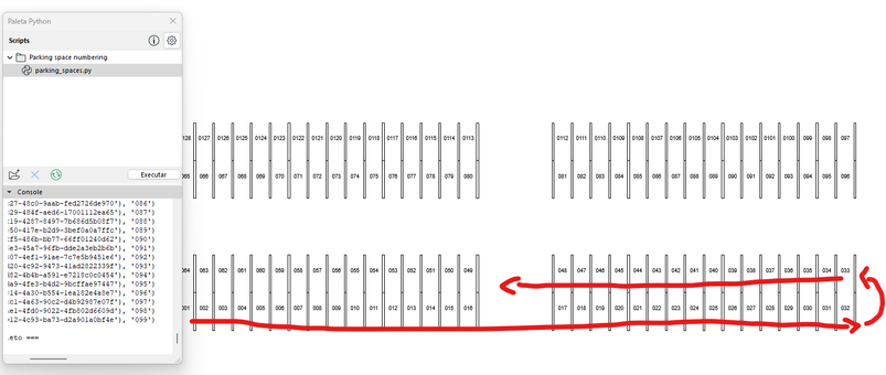

Por fim, basta executá-lo e pronto! Todas as vagas do seu modelo serão sequenciadas automaticamente conforme o desenho do estacionamento.
Agora é com você. Sinta-se livre pra continuar explorando este script. Você pode alterar a distância entre elementos para que a automação faça outro desenho para o sequenciamento ou mesmo encontrar outras utilidades para este mesmo script como o sequenciamento numérico de um loteamento.
