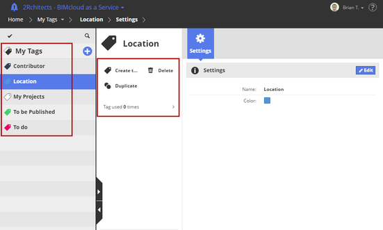

Etiquetas
Use etiquetas no BIMcloud Manager para categorizar e localizar seus Projetos, Projetos BIM, Bibliotecas e pastas. Por exemplo, marque com etiquetas os dois projetos em que você trabalha diariamente e, em seguida, use a busca e o filtro para exibi-los rapidamente no navegador. As etiquetas são de uso pessoal: ninguém mais que acessa o BIMcloud verá as etiqueta que você utiliza. Vá até a página Minhas Etiquetas no BIMcloud Manager para visualizar e gerenciar suas etiquetas.

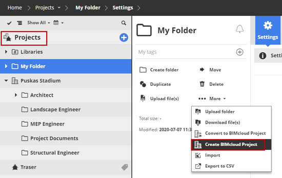

Projetos BIM e Pastas
Você pode armazenar diversos formatos de arquivo no seu BIMcloud e organizá-los em pastas. Existe também um tipo especial de pasta chamada Projeto BIMcloud. Em um Projeto BIMcloud, você pode criar subpastas e armazenar qualquer tipo de arquivo. Mas o que o torna especial? Não seria apenas uma pasta principal com subpastas e arquivos? O que o diferencia são as “Equipes” associadas. As equipes no BIMcloud SaaS são grupos de usuários vinculados a um projeto específico. Elas representam disciplinas e são compostas por usuários individuais.

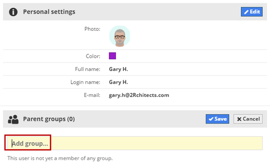

Grupos de Usuários Padrão
O BIMcloud SaaS oferece grupos de usuários padrão com funções e permissões predefinidas. Os grupos estão vinculados a funções e conjuntos de permissões correspondentes. Os administradores podem personalizar usuários, grupos, funções e permissões. Para iniciantes, não é recomendável editar os grupos padrão. Existem três tipos de grupos padrão:

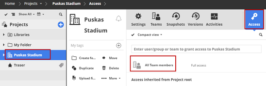

Depois que um Usuário ou Grupo de Usuários é criado no BIMcloud Manager, é necessário atribuir uma Função a ele no Painel de Acesso. Esse painel está disponível em todas as páginas (como Projetos, Usuários etc.). Veja um exemplo com permissões de projeto:
Selecione o projeto e, no Painel de Acesso, adicione o Usuário ou Grupo de Usuários ao projeto selecionado. Com essa ação, você define quem terá acesso. Após adicionar o Usuário/Grupo, atribua uma Função, que é basicamente um conjunto de permissões que determinam o que o usuário pode ou não fazer no arquivo de trabalho em equipe ou no BIMcloud Manager.
Os grupos padrão não diferem dos grupos personalizados, mas já vêm adicionados ao Painel de Acesso de todas as páginas com uma função predefinida.

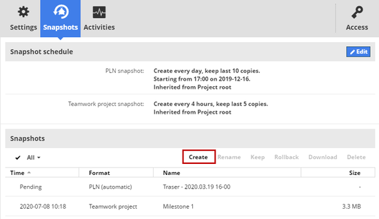

Instantâneos (Snapshots)
A criação de instantâneos é uma parte importante das tarefas de gerenciamento. Os instantâneos são cópias de segurança do projeto ou biblioteca, criadas e gerenciadas pelo painel de Snapshots. Eles podem ser criados manualmente a qualquer momento ou agendados para execução automática.
Para criar e agendar instantâneos, o usuário deve pertencer a um dos grupos de gerenciamento: “Gerentes de Projeto” ou “Administradores de Serviço”. Existem dois tipos de instantâneos:
  • Instantâneos de projetos PLN.
  • Instantâneos de projetos de trabalho em equipe ou de bibliotecas.
Os instantâneos PLN contêm apenas os dados do modelo e podem ser reabertos como projetos solo do Archicad. Já os instantâneos de projetos de trabalho em equipe incluem dados do modelo e informações relacionadas ao BIMcloud, como usuários e funções. Instantâneos de bibliotecas incluem todos os dados das partes da biblioteca, exceto as reservas.
Os arquivos de instantâneo são salvos em um local externo no sistema de armazenamento do Google, e esse local não pode ser configurado.
