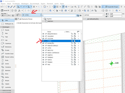

Olá, tudo bem?
Existe alguma configuração para manuseio das camadas de forma mais "rápida"?
Exemplo: se eu desejo mudar a layer de algum objeto, basta seleciona-lo e clicar no menu rápido e escolher a layer desejada.
Entretanto, para visualizar/ocultar ou bloquear/desbloquear as layers, preciso desmarcar o objeto, ir no gerenciador ctrl + L e fazer o que preciso, o que acaba, às vezes, tomando muito tempo.
É assim mesmo ou eu que to fazendo errado?
Obg

Oi, @diegosprates ! Tudo bem?
Em opções > janelas > é possível você encontrar “vegetais rápidos”.
Clicando nele, abrirá uma paleta na sua tela (que é possível ficar na sua barra de ferramentas, basta arrasta-la)  e com ela podemos desligar e ligar vegetais de forma mais rápida, bloquear e desbloquear e isolar vegetais específicos.
É uma excelente paleta para se ter em mãos pois ajuda muito na produtividade!
Dá uma olhada aqui para entender melhor:
https://help.graphisoft.com/AC/25/BRA/_AC25_Help/020_Configuration/020_Configuration-46.htm
