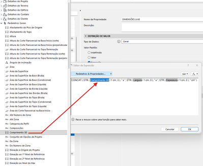

Estou tentando criar uma propriedade de expressão para concatenar Largura/Espessura, Comprimento e Altura. Pretendo criar alguns IFs para identificar o tipo de elemento a partir da classificação e aplicar a expressão correta que apresente esses 3 valores em um só, para ser preenchido em uma tabela que pode conter esses elementos de ferramentas diferentes.
Para objetos, não houve nenhum problema, todos os parametros estavam lá. Para laje e morph tentei utilizar os parametros disponíveis na aba geral (1), porém eles não retornam valores, apenas a indicação de que é um texto automático de propriedade (2). Na tabela o valor retorna vazio (3).
Inicialmente, gerei essas propriedades de forma separada para validar, todas elas estão disponíveis para as classificações corretas.
Alguém sabe como resolver isso? Envio imagens abaixo do teste e resultado:
(1) Parametros
(2) Resultado no rótulo:
(3) Resultado na tabela:

Oi @Rogerio M ! tudo bem?
Tanto a laje quanto o morph não têm a habilidade de extração de comprimento 3D, uma vez que são ferramentas não lineares e sim ferramentas de planos horizontais (como a laje) e "livres", como o morph.
Por conta disso, esse parâmetro não será o adequado.
Na verdade, nativamente, não há um parâmetro que vá te ajudar a extrair o comprimento de uma laje, é necessário fazer uma expressão, decompondo, matemáticamente, pela área, por exemplo.
Sugiro que você possa colocar essas questões e essa situação em uma IA para que ele possa te guiar qual seria a propriedade a ser montada da melhor forma.
Se você assinar o ChatGPT, sugiro este chat aqui: https://chatgpt.com/g/g-WD16PKILX-archicad-expression-guru

Bom dia @Patricia Angelim, tudo bem, e contigo?
Essa era a resposta que eu temia rs
Eu tinha alguma esperança que fosse possível extrair as dimensões da bounding box desses elementos. Até chequei na paleta de informações como saia as dimensões para esses elementos e não retorna valores muito usáveis, pra morph só área e volume e laje é uma circunferência em planta.
Optei por seguir com um misto de dimensões automáticas (para objeto) e dimensões manuais que o usuário inputa em outra propriedade.
