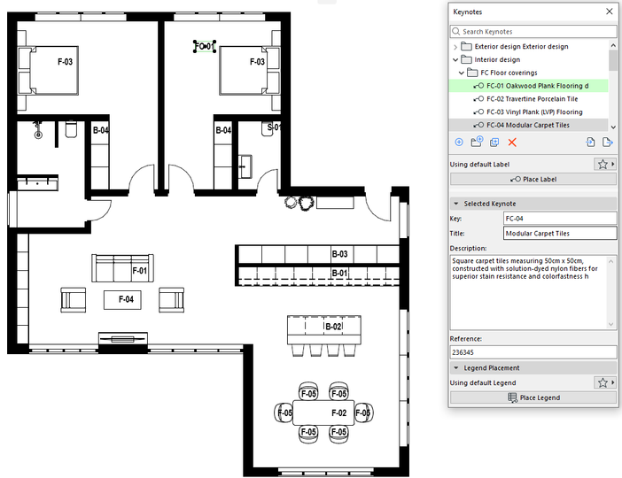

Mesa Keynote:
A paleta do Keynote em uso:
A Legenda keynote é uma lista detalhada que define o que cada número ou código representa.
A Legenda Keynote colocada no Leiaute:
Exemplo de uso do Keynote
Planta:
Em uma planta, diferentes paredes, acabamentos por pavimento e outros elementos podem ser identificados com números de Keynote. Por exemplo, uma parede pode ser marcada com o código "K1".
Legenda Keynote:
Na Legenda Keynote associada, "K1" pode ter a seguinte descrição: K1 Parede interna - drywall, acabamento liso, pintura de Parede branca".
