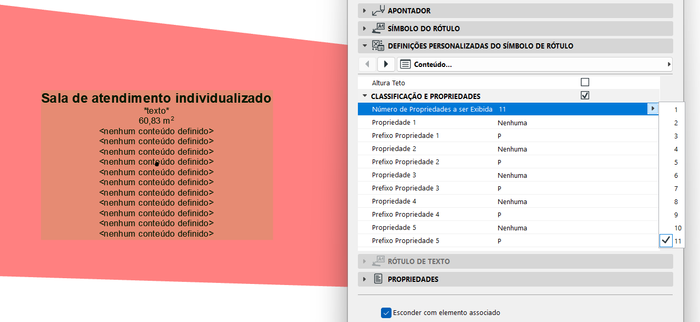

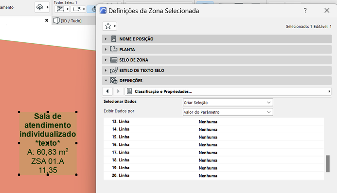

Oi pessoal, tudo bem?
Como faço para aumentar o número de linhas de Propriedades exibidas no Selo da Zona?
O limite é de 20 linhas no Selo.
Já para o Rótulo o limite é de 11 linhas.
Obrigado!

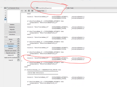

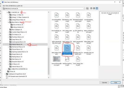

Você precisa procurar esta MACRO  PropertyParamRequest_m para isso use ctrl shift + o e procure na janela de seleção neste caminho

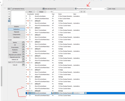

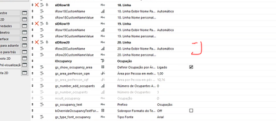

No gdl do selo de zona
Voce deve criar mais linhas nessa opção
faça na mesma logica

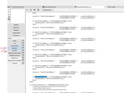

Faça igual na macro

Procure olhar parametros Interface e Mestre
Provavelmente você vai complementar iRow21 Custom name e etc......

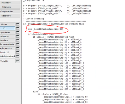

Envolve um aumento inclusive nestes campos
São os dims que ordenam a lista total

Isso vem dessa região junior da macro ela que alimenta estes dados

Faça igual na macro

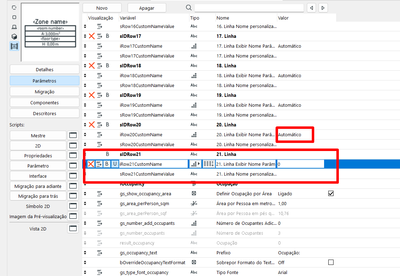

Benazzi Junior
Treinador(a) Certificado(a)
Oi Ruben! Obrigado! Após eu encontrar a macro "PropertyParamRequest_m,gsm" como faço pra edita-la?
Benazzi Junior
Ruben,
No GDL do Selo da Zona não consigo configurar a linha do item 21 para ficar como "Automático"
