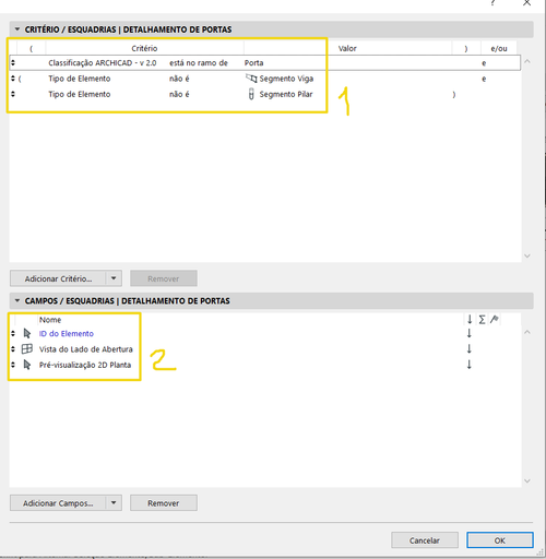

Primeiramente, devemos configurar nosso Mapa com as informações que queremos extrair:
No item 01, temos os Critérios do Mapa que queremos extrair. Neste caso, queremos extrair tudo que está Classificado como "Porta", e que não sejam Segmentos de Viga ou Segmentos de Pilares.
No item 02, temos os campos de informações que queremos extrair. Aqui, você é livre para colocar as informações que achar necessárias para o seu projeto, como maçaneta, tipo de abertura, material. Neste exemplo, iremos extrair apenas o ID do Elemento, e, para compor nossa paginação, a Vista do Lado de Abertura e, também, a Pré-visualização 2D Planta.

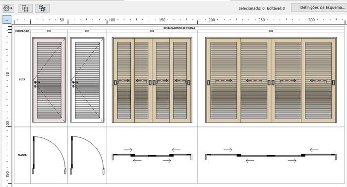

Feito estas configurações, automaticamente o Archicad irá puxar as informações necessárias, apresentando-se da seguinte maneira:

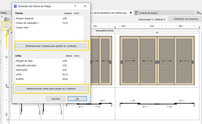

Caso o seu mapa esteja com a visualização de elementos sobrepostos, você deve ajustá-lo nos "...", redimensionando as Linhas e as Colunas:

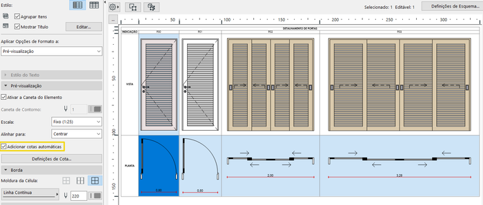

Agora, para finalizar nossa paginação de esquadrias, podemos adicionar Cotas de forma automática, selecionando a Vista que queremos contar e dando "check" no box "Adicionar cotas automáticas".

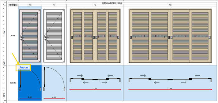

Caso este nível de Cotas ou representação não seja suficiente para o seu escritório ou o seu projeto, é possível incrementar as informações apertado no ícone "Anotar" ao clicar em uma das Vistas.
Dentro do "Anotar" é possível adicionar documentação extra necessária com Linhas, Tramas e Textos para melhorar a documentação, como o caso de desenhar um contexto de alvenaria na lateral da porta a seguir, ou, até mesmo, cotas extras para auxiliar a execução.

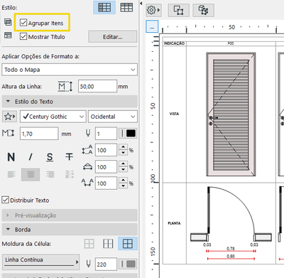

Ao final das edições, não esqueça de redimensionar novamente as linhas e colunas da sua tabela para o conteúdo ficar legível!
Você é livre para escolher o tipo de informação que deseja extrair nas tabelas nos campos, bem como configurar a escala do seu detalhamento. Neste momento, é importante habilitar o "Agrupar Itens", no menu do canto superior direito do Mapa, para que todas as esquadrias que tenham o mesmo ID fiquem juntas.
