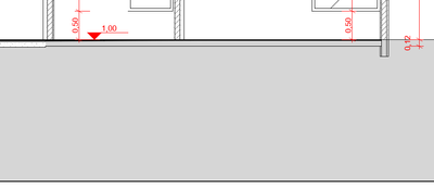

Por qual motivo acontece esse erro de visualização ?
Alguns pedaços da topografia se sobrepoem as tramas de outros desenhos, já usei o organizador e nao funcionou.
notem que ela sobrepoe metade do piso, e a outra metade não, também esta sobrepondo uma parede, sendo que a parede esta na frente.
2 RESPOSTAS 2
Julio C Freitas
Defensor(a)
O elemento da malha não se subtrai com outros elemementos como acontece, por exemplo, entre as lajes, pilares e paredes... Para resolver esta representação no corte será necessario fazer uma OES entre as paredes e lajes com a malha topográfica.
leonardotalarico
Impulsionador(a)
Verifica se a laje está duplicada.
