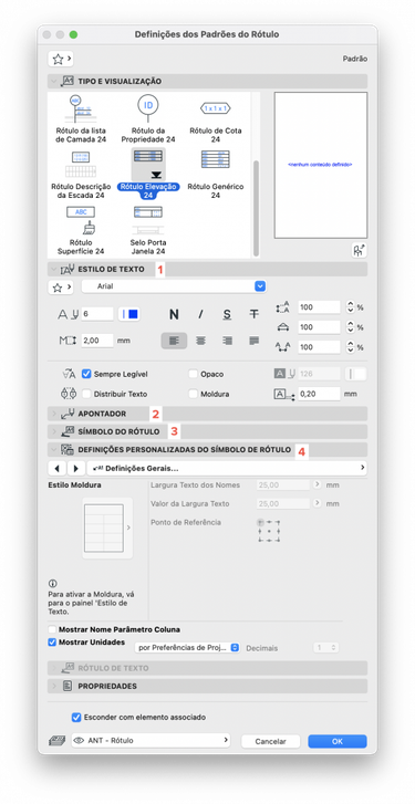

Os Rótulos de Elevação são uma importante ferramenta para documentação da altimetria de elementos que não podem ser cotados com as Cotas de Nível, como Parede, Pilares e Vigas.
Eles podem ser configurados isoladamente ou associados com outros elementos para maior personalização da representação.
MENUS DE DEFINIÇÕES
1. Estilo de Texto
Para definição da fonte que será utilizada no rótulo, espaçamentos, moldura etc.
2. Apontador
Defina um marcador para seu Rótulo de Elevação. O rótulo também pode ser configurado sem nenhuma marcador, para ser associado a outros elementos.
3. Símbolo do Rótulo
Para definição da orientação e direção do seu rótulo.
4. Definições Personalizadas de Rótulo
Por aqui, você encontra abas para configurações das Definições do Conteúdo, Definições Gerais e tem informações para saber a quais elementos esse rótulo poderá ser associado. Você pode configurar por exemplo: qual parte do elemento será cotada o fundo ou o topo, se as unidades de medida irão aparecer no rótulo e muito mais.
