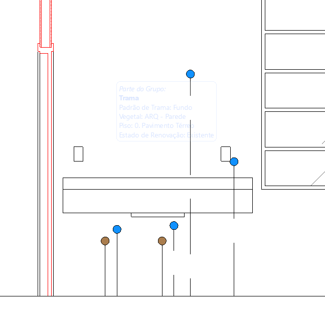

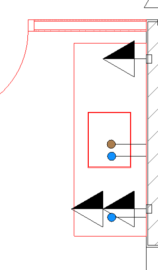

Estou tendo um problema na visualização das grelhas quando abro a visualização em corte. No caso, as três grelhas que coloquei no desenho em planta são duplicadas no corte e nas elevações. Já tentei apagar as duplicações, mas quando faço isso, acabam sendo apagadas também as originais.
P.S.: estou utilizando as grelhas para marcação dos pontos hidráulicos.
