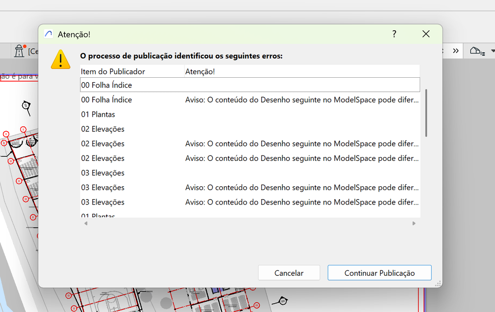

Oie! Estou salvando minha planta em PDF e esta vindo um aviso de erro na hora de salvar. No layout, tem somente uma planta. Fui em continuar publicação mas começou a fazer varias alterações e cancelei a operação antes dela terminar.

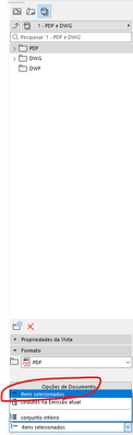

1 - Aparentemente, seu publicador está com a opção de emitir o conjunto inteiro do publicador. Verifica se lá em baixo, próximo do publicar, a opção de itens selecionados está ativada, também aproveitaria pra verificar o formato que está indicado para ser expotado:
2 - Essa janela de atenção geralmente aparece quando estamos exportando um DWG e o desenho não está atualizado ou necessita de verificação, atualizando a mensagem não volta aparecer. Se você exportar somente o PDF não deve aparecer isso, mas de qualquer forma, vale a pena verificar se o desenho está atualizado.
