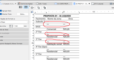

Por exemplo: nesta tabela, o subsolo não deveria aparecer, pois não existe nenhum critério que o inclua. Mesmo assim, ele aparece com ---. Nos outros pavimentos até aparece a metragem, mas junto também aparecem os tracinhos.

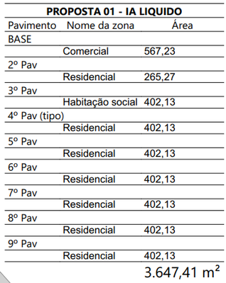

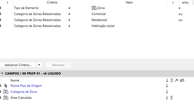

Na primeira imagem, que é de um arquivo backup criei tabela usando exatamente os mesmos critérios, os tracinhos não aparecem. Já a segunda foto e outro arquivo, que usa os mesmos critérios, mas eles aparecem.

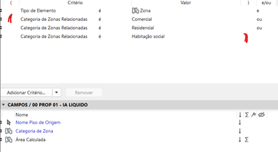

Estranho ele estar puxando esses pilares, uma vez que me parece tudo certo com o seus critérios. Talvez fazendo esse ajuste em específico já resolve o problema, para que ele fique mais "específico", adicinando () nas categorias de zona

Vale fazer a conferencia desses elementos em planta/3d. Clicando nos --- voce pode pedir para selecionar em planta para analisar quais seriam esses elementos que estão entrando no quadro, dessa forma você pode mexer um pouco nos critérios para filtrar mais o quadro.
Vale também a revisão dos filtros aplicados ao quadro, pode ser que esteja extraindo algum filtro indevido e por isso aparecendo mais alguma coisa.

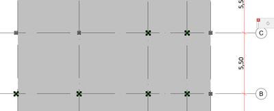

Nossa, realmente tinha esquecido dessa opção de seleção em planta. E por mais interessante que seja, ela está pegando só alguns pilares (os outros que são os mesmos, não), mesmo o critério estando definido para zona. Existe algum motivo para isso? Pois agora troquei para outros pilares e parou de pega-los.

Realmente deu certo, obrigado pela ajuda!!
