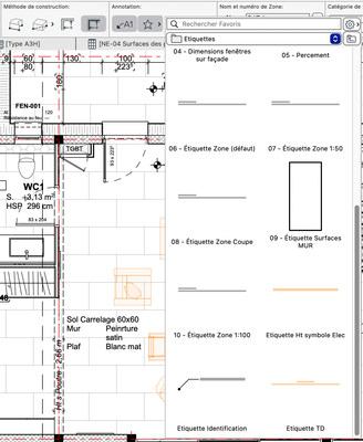

Lorsque tu places une zone, par défaut Archicad prend le premier Favoris de l'outil étiquette (qui n'est pas une étiquette de zone effectivement).
Pour remédier à cela, il faut choisir le bon Favoris d'étiquette et tu as cette possibilité dans la zone d'information de l'outil zone "Annotation"
Tu dois te créer un ou plusieurs Favoris avec les paramètres qui t'intéresse.

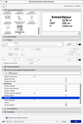

Dans les réglages de l'étiquette, le périmètre est à cocher
