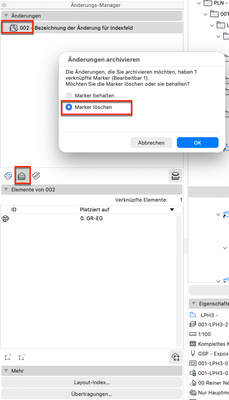

Hallo zusammen,
habe folgendes Problem:
Ich habe in meinem Ausführungsplan Änderungen über den Änderungsmanager eingetragen... Ausgabe geschlossen... Plansatz herausgegeben... alles ok
Nun sind jedoch die letzten Änderungen mit Wolke und Index - ID dennoch in meinem Zeichenbereich dargestellt, wenn ich jedoch ins Layoutbuch gehe, sind die Änderungswolken der letzten Ausgabe nicht mehr dargestellt, was ja auch richtig ist.
Frage: Wie kann ich die "alten Änderungswolken" aus meiner aktuellen Zeichnung raus bringen?

Hallo,
nach jedem Änderungsdurchlauf können Sie die ausgegebenen Änderungen im Änderungsmanager archivieren und sich hier entscheiden, ob Sie die Marker behalten (nur relevant, wenn Sie alle Änderungswolken im Projekt behalten wollen) oder löschen wollen. (siehe Screenshot)

Vielen Dank für die schnelle Rückmeldung. 🙂
... wenn ich das richtig verstanden habe, muss ich dann nach jeder fertig erstellten Ausgabe, diese Änderungen im Änderungsmanager archivieren, damit in meinem Zeichenbereich nur die Änderungen mit Änderungswolke erscheinen, die bei der nächsten Ausgabe zu berücksichtigen sind?
